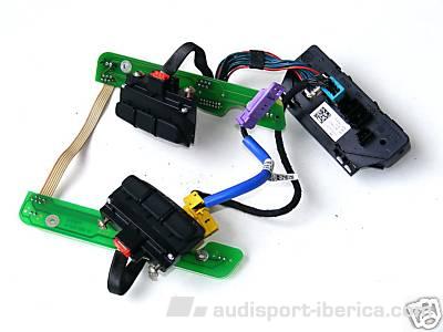

Puga Publicado 18 de Marzo del 2009 Denunciar Publicado 18 de Marzo del 2009 Esta es la circuiteria que va dentro del volante, pero no encuentro esquemas electricos para aclarar mi pregunta. Creo que esa es la famosa placa de la que hablaba ZX81 Un Saludo Responder

iborra0 Publicado 20 de Marzo del 2009 Denunciar Publicado 20 de Marzo del 2009 Esta es la circuiteria que va dentro del volante, pero no encuentro esquemas electricos para aclarar mi pregunta. Creo que esa es la famosa placa de la que hablaba ZX81 Un Saludo Seguimos a la espera de zx81 Responder

zx81 Publicado 26 de Marzo del 2009 Autor Denunciar Publicado 26 de Marzo del 2009 Buenas Me he liado con otra cosa y llevo un par de semanas sin aparecer por aquí. Respecto a cambiar el botón de función habría que comprobar si las placas de las botoneras son universales, y lo que hacen es añadir más o menos botones, en ese caso con cambiar pines quizá fuera suficiente, pero como digo habría que tener acceso a ese material para poder probarlo. La alternativa de la placa funciona, eso ya lo he probado en casa y va, así que montarlo en el coche no tiene mayor misterio, en cuanto tenga un hueco voy a enviar el esquema y fotolito a una empresa que me hace prototipos y cosillas varias a ver por cuánto podría salir algo que pudiera montar cualquiera en su coche, y ya con eso os informo, en principio debería costar dos duros porque apenas es un pic con un intérprete Can, pero como va en SMD igual sube algo de precio, la verdad, no lo sé, ya me lo pasarán. Ya puestos le podemos meter más cosas como activar la entrada de TV de modo que se pudiera conectar cualquier dispositivo RGB al RNS-E sin necesidad de interfaces adicionales. En fin, a ver si me desatasco que así no hay quien haga nada Responder
