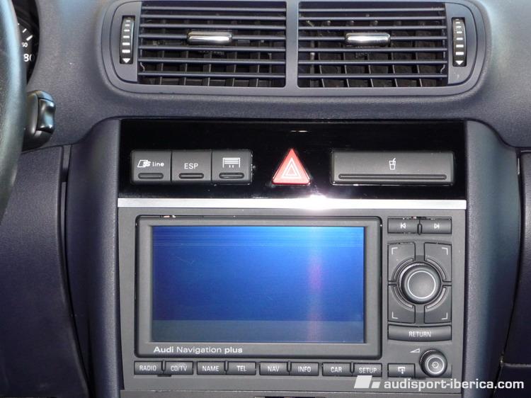

Freestylero Publicado 27 de Abril del 2010 Denunciar Publicado 27 de Abril del 2010 gracias discow voy a pasarme a tu post y te ire preguntando por cierto si te sirve de ejemplo aqui ves el boton tengo puesto para abrir la puerta del garaje al lado del ESP y tambien otro bonito Sline q vendere a quien quiera para poner el pulsador SDS Responder
