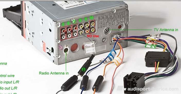

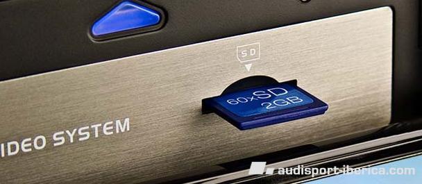

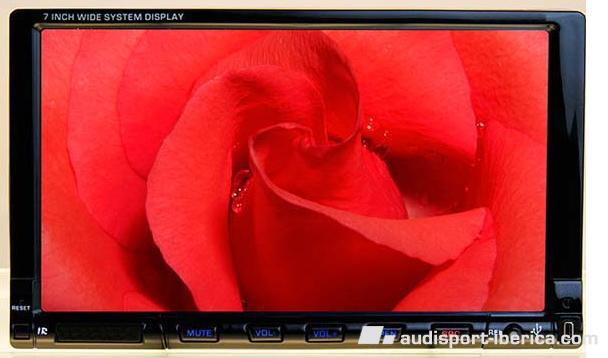

paul2008 Publicado 4 de Marzo del 2009 Denunciar Publicado 4 de Marzo del 2009 Buenas compañeros, Estoy sopesando ponerle el navegador del post que ronda por aqui pero quizas lo mejor sea otra cosa, me explico: Quitar la radio 2 din y montar un navagador-radio-CD mp3 con pantalla táctil. Perderiamos la función de ver la radio en la pantalla de serie pero ganariamos otra pantalla y visualmente quedaria de lujo (creo) Adjuntos fotos ejemplo de un equipo que he encontrado: Responder

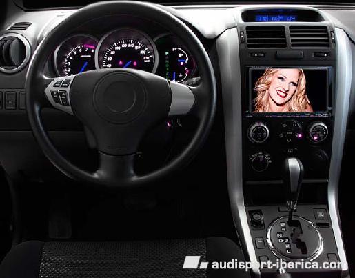

paul2008 Publicado 4 de Marzo del 2009 Autor Denunciar Publicado 4 de Marzo del 2009 Montado en un Mercedes: Responder

paul2008 Publicado 4 de Marzo del 2009 Autor Denunciar Publicado 4 de Marzo del 2009 No es que lo quiera realizar, solo estoy meditando.... Para los que llevamos la radio de serie solo se dejaria de ver esta en el LCD de 6´5 . Lo demas seguiria tal cual y ganariamos una pantalla tactil. La cosa es que hay que buscar una que quede perfecta.....y como bien comentais que no sea algo tunero. Responder
a cuatrero Publicado 4 de Marzo del 2009 Denunciar Publicado 4 de Marzo del 2009 Y una pregunta: ¿También se dejaría de ver todo lo del sistema del a4 no? Como lo de las luces, el coming/living, los retrovisores si son plegables... Estoy en lo cierto o me equivoco?? Responder
paul2008 Publicado 4 de Marzo del 2009 Autor Denunciar Publicado 4 de Marzo del 2009 Y una pregunta: ¿También se dejaría de ver todo lo del sistema del a4 no? Como lo de las luces, el coming/living, los retrovisores si son plegables... Estoy en lo cierto o me equivoco?? Te quivocas compañero. La radio lleva su cable propio hacia la pantalla original. Los demas componentes-funciones que citas no estan afectados. Por un casual sabes de algun navegador que quede chulo donde va la radio? Saludos!!! Responder
Cuasar Publicado 4 de Marzo del 2009 Denunciar Publicado 4 de Marzo del 2009 Me temo que así tal cual no se podría si te he entendido bien. No sólo perderíamos la radio, en la Concert tenemos también los botones/funciones de Setup, Car, etc y Esas funciones no las tendríamos. Necesitamos poder visualizar la pantalla original, porque tampoco la señal de video de salida de la Concert, es muy estandar que digamos. Existen modelos diseñados para coches concretos que sí son válidos en ese sentido, pero aún no he visto ninguno para el nuestro, que sustituya completamente todas las funciones de por lo menos la Concert. Por otro lado, también es un 2 Din a medias porque tiene un escalón para empotrar el frontal del climatizador. Uno de tamaño convencional con pantalla escamoteable si cabría físicamente, pero seguiríamos teniendo el problema de las funciones necesarias. Hace poco se ha hablado de un interface, con el cual si se podría conmutar, entre la señal de video original y otra externa en la misma pantalla original. Pero seguiriamos necesitando esas funciones de la Concert y tendríamos que buscarnos un lugar para la otra fuente de audio/video. O bien esconder la Concert e instalar en su lugar la fuente externa y hacer que encaje en el salpicadero, físicamente y estéticamente. Responder
CANLE Publicado 4 de Marzo del 2009 Denunciar Publicado 4 de Marzo del 2009 Buff! como esta mos........................... Responder
paul2008 Publicado 4 de Marzo del 2009 Autor Denunciar Publicado 4 de Marzo del 2009 Y una pregunta: ¿También se dejaría de ver todo lo del sistema del a4 no? Como lo de las luces, el coming/living, los retrovisores si son plegables... Estoy en lo cierto o me equivoco?? Te quivocas compañero. La radio lleva su cable propio hacia la pantalla original. Los demas componentes-funciones que citas no estan afectados. Por un casual sabes de algun navegador que quede chulo donde va la radio? Saludos!!! c*** pues no te equivocas.....perdemos todo....... Responder
