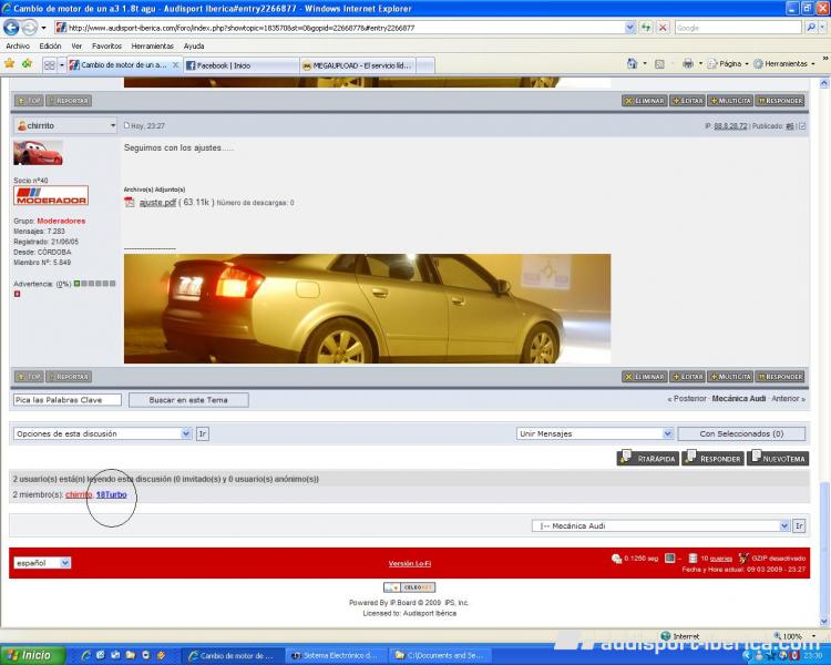

chirrito Publicado 9 de Marzo del 2009 Denunciar Publicado 9 de Marzo del 2009 Rafa, que te veo. Que ya te echaba yo de menos por aquí!!!!! Responder
