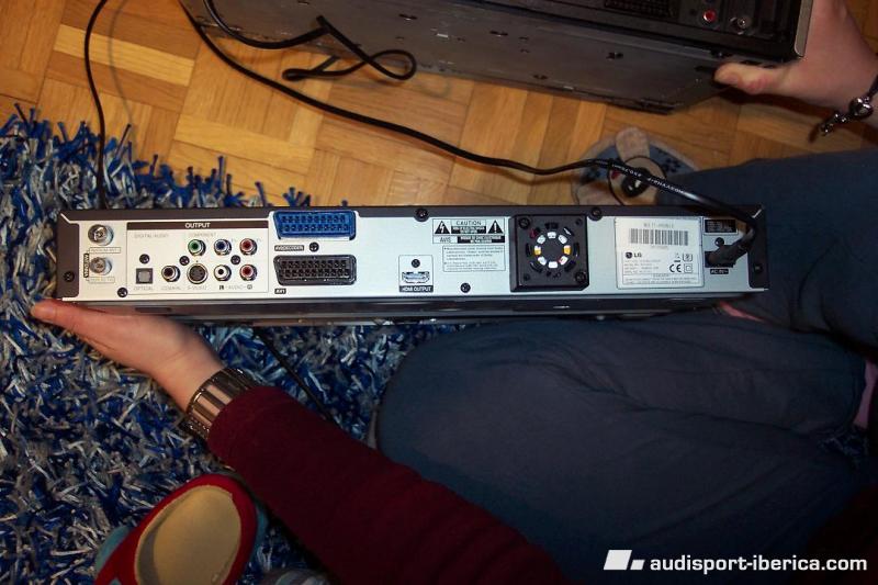

Zonda Publicado 5 de Marzo del 2009 Autor Denunciar Publicado 5 de Marzo del 2009 Hola e intentado pero que soy muy torpe os dejo unas fotos de las conexiones haber si sirve de algo. Responder

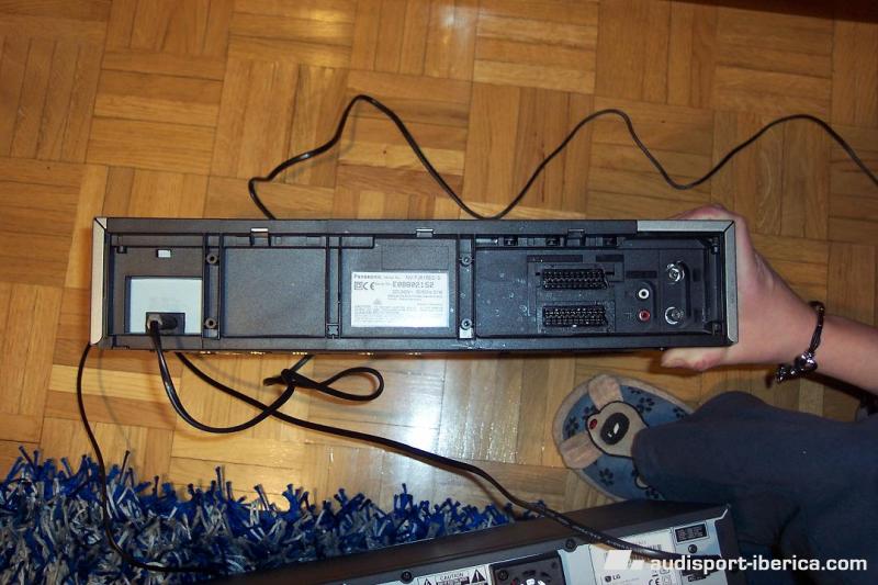

Zonda Publicado 5 de Marzo del 2009 Autor Denunciar Publicado 5 de Marzo del 2009 Va la otra Responder

aitor2001 Publicado 6 de Marzo del 2009 Denunciar Publicado 6 de Marzo del 2009 Yo solo veo dos formas de hacerlo, la fácil (la que te expliqué antes) y la difícil o improbable. Primero vamos a verificar que la primera opción, la fácil, la has hecho correctamente. 1.- El VHS tiene dos euroconectores, uno de salida y otro de entrada (generalmente es así). Para saber cual es el de salida, que es el que necesitamos, conecta el VHS solo con un cable euroconector a la TV (en canal AV) y reproduce una cinta, prueba con los dos conectores que tiene el VHS, cuando se vea la imagen ya sabremos cual es el euroconector de salida. 2.- En el DVD tenemos el mismo caso, dos euroconectores. Uno de ellos será de entrada y el otro de salida y no consigo leer lo que pone en cada uno, así que haz la misma prueba que con el VHS para identificarlos. 3.- Una vez que ya sabemos cuales son los conectores de entrada y salida procedemos a poner los cables euroconectores necesarios: - Uno desde la salida del VHS a la entrada del DVD. - Otro desde la salida del DVD a la TV. - Y ningún otro cable mas (los de corriente aparte jejejejeje) 4.- Una vez cableado el "sistema de grabación" XD pones una cinta en marcha en el VHS y sintonizas en la TV el canal AV y en el DVD también. Tendrías que ver la imagen de la cinta en la TV, si es así ya puedes grabar lo que ves en el DVD grabador. La otra opción no estoy seguro de que funcione, pero si la otra forma no consigues hacerlo, puedes probar con esta siempre y cuando el sintonizador del DVD grabador sea analógico y no TDT (o ambos): 1.- Pones un cable de antena desde la salida del VHS a la entrada del DVD. 2.- Pones cable euroconector desde el DVD a la TV. 3.- Poniendo la TV en el canal AV y una cinta en marcha en el VHS procedes a "sintonizar el canal" del VHS en el DVD. Cuando lo consigas, si es posible, ya podrás grabar. Si el sintonizador del DVD es solo TDT, se podría hacer otra cosa: 1.- Conectar el VHS la TV con un cable de antena y sintonizar (buscando canales) en la TV el canal del VHS mientras reproduces una cinta. 2.- El DVD conectado, mediante la salida del euroconector a la TV, ya podrás grabar lo que salga una vez completes el punto 1. La mejor opción y de más calidad siempre será la primera. Las otras son si no tienes mas remedio. De todas formas verifica que los cables no estén estropeados que a veces (muy frecuentemente) es ese el problema. Espero haberme explicado bien, pero si no entiendes algo me lo preguntas sin problema. Responder

Zonda Publicado 9 de Marzo del 2009 Autor Denunciar Publicado 9 de Marzo del 2009 Hola aitor2001 e utilizado la primera opción.Euroconector de salida de vídeo a entrada de dvd,y salida de dvd a tv.Poner el canal av del dvd y a grabar.Funciona chachi piruli.Gracias de nuevo y un saludo. Responder
