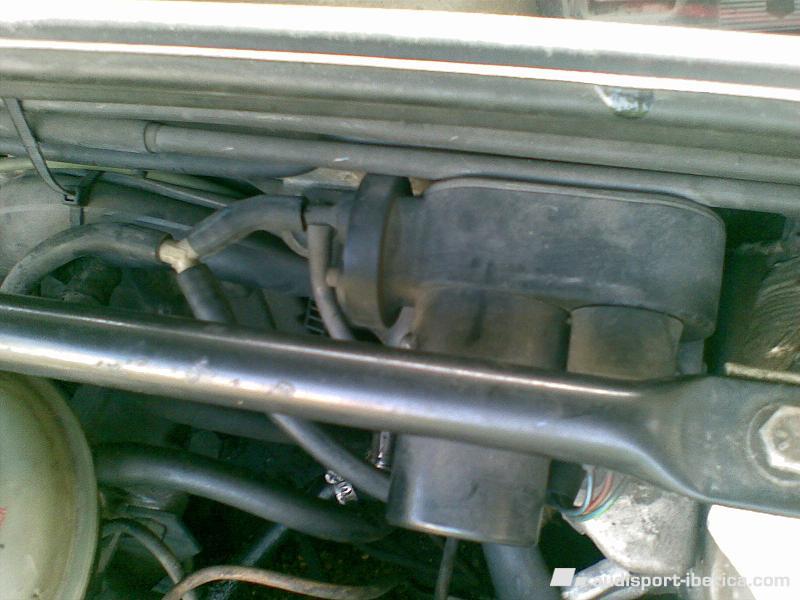

micrillo Publicado 5 de Marzo del 2009 Denunciar Publicado 5 de Marzo del 2009 (editado) Pues nada ahora le toca al tempomat... me baje un esquema del etka para ver como va...y creo que el problema va a estar en las juntas toricas de los interruptores de los pedales porque suelto el tubo de la bomba, soplo y no se mantiene hermético va entrando aire poco a poco, y lei por aqui post de gente que le cambio las juntas y a correr aver que opinais Editado 5 de Marzo del 2009 por micrillo Responder
200turbo Publicado 5 de Marzo del 2009 Denunciar Publicado 5 de Marzo del 2009 Prueba anulando los dos tubos de los sensores de los pedales, los tapas y pruebas el coche, eso si, ten cuidado para desconectarlo, no pises el embrague sin haber pisado el freno antes o por lo menos desconectalo del mando, porque si anulas el sensor del embrague y pisas el pedal, se te subiran las rpm a tope. El freno ademas de ir con el sensor neumatico, tiene un captador al cable del sensor que activa la luz de freno, asique con tocar el freno se desconecta aunque no tengas el neumatico puesto. Saludos. Responder

200turbo Publicado 5 de Marzo del 2009 Denunciar Publicado 5 de Marzo del 2009 Tempomat para 3B... no existió nunca no? O sea, imposible de montarlo supongo. Exactamente igual que en otro 5 cilindros cualquiera, basicamente porque las unicas diferencias que importan de un audi a otro en el tema del tempomar influyen muy poco, porque es basicamente un sistema mecanico, me explico: -El tempomar actua con un pulmón que tira mecanicamente de la mariposa de la admisión, con lo cual si tienes mariposa de admisión, se puede poner, con esto me refiero a que no sea acelerador electronico como en los coches modernos, sino que en los nuestros es mecanico. -La información que necesita el tempomat basicamente es por el cable de señal de impulsos de velocidad del vehiculo, lo cual todos los S2 tienen, y muchos coches mas también, no es problema. -Los sensores de los pedales van anclados al pedalier, con lo cual es sujetarlos y ya está. -Y por ultimo la parte que a lo mejor da un poco mas de guerra, que es la parte del mando de intermitencias, que dependiendo del modelo lleva alguna variación en cuanto a la colocación o forma, pero teniendo en cuenta que el tempomat que compré yo no era para mi coche y lo pude adaptar, tampoco hay problema, basta con ingertar la parte de mandos del tempomat en los mandos originales de nuestro coche en concreto, para que actuen bien las intermitencias, y en el peor de los casos el "problemilla" seria que al dar el intermitente y luego girar la dirección no se quitasen solos los intermitentes, pero eso se soluciona con un leve toque de dedo corazón, jejeje. Saludos. Responder
200turbo Publicado 5 de Marzo del 2009 Denunciar Publicado 5 de Marzo del 2009 no creo q sea imposible para un 3B,impossible is nothing!!!!!!!!!!!!! 200turbo, Q kieres dcir con q pagaste para q t dieran el esquema dl cableao? Por cuanto sale conseguir el Kit pa ABY? SS22 El kit para ABY no tengo ni idea, seguro que (#) lo sabe mejor, yo compré el mas barato que encontré en ebay. En cuanto a lo de pagar por la info, es porque no me quedó mas remedio que pagar a un tio aleman para que me pasase los esquemas y pin-data del tempomat, porque me lo vendieron con los cables sueltos, y en el foro nadie pudo mirar donde se conectaban los cables que me faltaban. Saludos. Responder
M_GORDON Publicado 5 de Marzo del 2009 Denunciar Publicado 5 de Marzo del 2009 Pues en S2forum dicen que hay diferentes centtralitas y los esquemas y fotos que veo no me concuerdan con lo que tengo. Además necesito un interruptor de pedalier o poner solo uno, EN DONDE VAN? No sé tampoco cómo fijar los elementos en cada sitio Responder

200turbo Publicado 6 de Marzo del 2009 Denunciar Publicado 6 de Marzo del 2009 Pues en S2forum dicen que hay diferentes centtralitas y los esquemas y fotos que veo no me concuerdan con lo que tengo.Además necesito un interruptor de pedalier o poner solo uno, EN DONDE VAN? No sé tampoco cómo fijar los elementos en cada sitio El compresor donde puedas en el vano motor. Los sensores de pedales tienen ya hecho el agujero exacto en el pedalier. El pulmon yo lo tengo ahora con un cable de embrague de moto, puesto al otro lado del motor, para que veas que se puede poner donde quieras. La centralita te da igual cual sea, el impulso de velocidad es igual en todos los coches. El mando si no es exactamente el mismo se puede acoplar, yo lo hice. Puede funcionar con los dos sensores de pedales, con uno o incluso sin ellos, solo con sensor de luz de freno y desconectando tambien en el mando. Saludos. Responder
