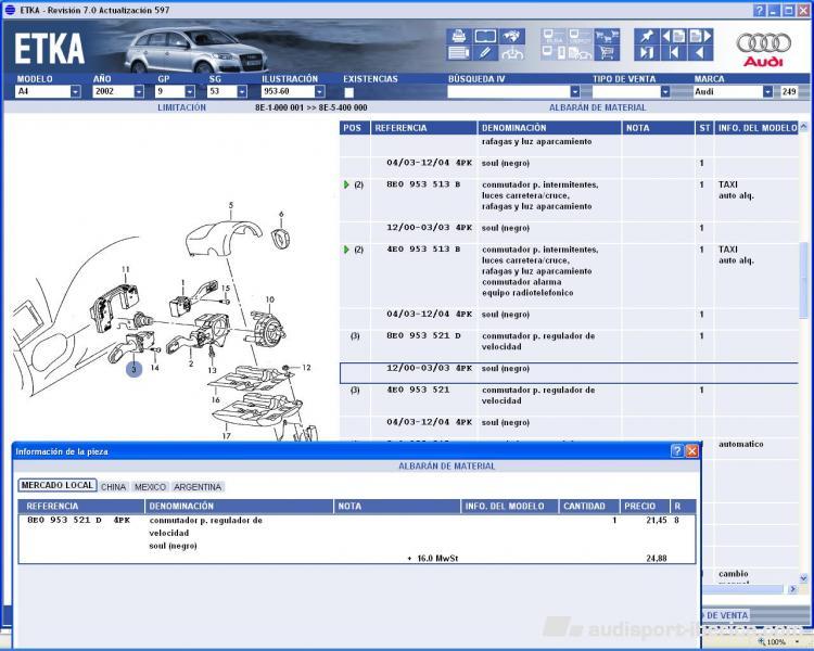

chirrito Publicado 9 de Marzo del 2009 Denunciar Publicado 9 de Marzo del 2009 Actualizo el post, ya que le eche una manilla a su autor por MP con el mismo tema. Se plantea aqui que existen dos referencias diferentes para las manetas. Aunque a simple vista puedan parecer las mismas, hay que tener en cuenta, que la centralita que va dentro del volante y que controla el tempomat es diferente. No sólo afecta al tempomat, sino a muchas funciones (para ser más exactos) de la unidad de confort. De hecho, creo no equivocarme, si digo que los A4 fabricados antes del 2003 venían sin ordenador de serie y, el resto, si lo traían. Para saber si vuestro coche pertenece a un rango o a otro, podemos basarnos en el número de bastidor. En los A4 las primeras letras siempre van a ser WAUZZZ8EXNºXXXXXXX Los campos que he marcado con "X" varían en función del motor que monten y su versión y, cómo no, de su numero de chásis. El que verdaderamente nos interesa es el campo "nº". Ese es el que determina el año de fabricación, siendo el 1 el 2001, el 2 el 2002 y así sucesivamente. Los que están fabricados posteriormente al 04 del 2003 son los que llevan un 4. Eso no quiere decir que se haya fabricado necesariamente en el 2004 sino que la versión es de ese año. SIempre se va con un poco de adelanto. Es lo que comercialmente se viene a llamar el "Model Year (MY)". Un ejemplo claro: mi coche está matriculado el 31 de julio del 2003. Es del Model Year 2004. Espero haberlo dejado claro SALUDOS P.D. Yakutake, ya que me pillas en el curro y no tengo el ETKA aquí instalado.... ¿podrías poner el pantallazo del ETKA que te envié con las referencias en función del año? Sería perfecto para acabar de completar la información. Responder
yakutake Publicado 9 de Marzo del 2009 Autor Denunciar Publicado 9 de Marzo del 2009 Ok, muchas gracias chirrito, viendo un poco el desglose de piezas y bastidor, la cosa queda mas clara, en mi caso hay que guiarse por el bastidor 8Exxxx y no por el 4Exxxx. Aqui va el pantallazo Responder
chirrito Publicado 9 de Marzo del 2009 Denunciar Publicado 9 de Marzo del 2009 Un bastidor de un A4 siempre lleva las letras 8E. Es la denominación del modelo. Para lo mismo con los A3, que pueden ser 8L ó 8P. En el pantallazo podeis ver la diferencia de referencias en función del año. La única "pega" para este post es que está basado en las manetas del tempomat y en las de los intermitentes (señaladas con el 3 y el 2 respectivamente). Si tengo tiempo a lo largo de la mañana, hago lo mismo con las manetas del ordenador de abordo. Menos mal que tengo el ETKA en el portátil de la empresa SALUDOS Responder
