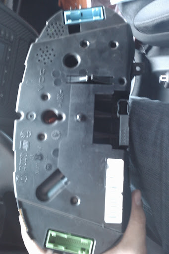

cesardeluxe Publicado 15 de Marzo del 2010 Denunciar Publicado 15 de Marzo del 2010 Muchas gracias por toda la información y por decirme donde pillar el cuadro (audia3michel) QUé dolor de cabeza me va a dar todo esto! me he tirado de cabeza a la piscina sin mirar.. Lo del cambio automáticojajaja eso si que lo había pensado pero pensaba que no el cuadro lo pillaría solito, en fin, si mi cuadro marca las marchas de algún sitio lo hará... Igual es esto pues entonces de ese cableado sobra mogollón... eso que va a masa tu lo pusiste no? Responder
TitusA3 Publicado 15 de Marzo del 2010 Denunciar Publicado 15 de Marzo del 2010 (editado) en el cableado, el conector rojo de 20 pines, salen de ahi los del consumo el de temperatura exterior y para la palanca del ordenador de abordo... yo ademas pinche 2 cables en el pin 9 y el 19 y los envie a massa....para que no me marcara todo el rato fallo de bombilla fundida... Cuando tengas todo y veas el cable, y todo ya me comentas si te lias, que es mejor que lo veas... porque ahora te deves de hacer la picha un lio xD Un Saludo Editado 15 de Marzo del 2010 por TitusA3 Responder

cesardeluxe Publicado 16 de Marzo del 2010 Denunciar Publicado 16 de Marzo del 2010 He estado quitando la tapa de la consola central y ya de paso y hecho el empalme del pin 1 del conector rojo... y lo he pasado al cuadro pero no tener que hacerlo de nuevo otro día y adelantar materia. Me he dado cuanta de por qué era necesario ese juego de cables, mi cuadro solo tiene 2 conectores y el de fis lleva otro en el centro! Cuando quita la tapa de aguas del limpia miraré a ver como paso el cable amarillo por algún hueco El tacho lo vende un tipo de mi ciudad por 35€... ya e comprado en chinavasion y tardan mas de 15 dias.. y no se si podré esperar! Responder

TitusA3 Publicado 16 de Marzo del 2010 Denunciar Publicado 16 de Marzo del 2010 He estado quitando la tapa de la consola central y ya de paso y hecho el empalme del pin 1 del conector rojo... y lo he pasado al cuadro pero no tener que hacerlo de nuevo otro día y adelantar materia.Me he dado cuanta de por qué era necesario ese juego de cables, mi cuadro solo tiene 2 conectores y el de fis lleva otro en el centro! Cuando quita la tapa de aguas del limpia miraré a ver como paso el cable amarillo por algún hueco El tacho lo vende un tipo de mi ciudad por 35€... ya e comprado en chinavasion y tardan mas de 15 dias.. y no se si podré esperar! Una vez saques la tapa de debajo del vierte aguas del limpia, veras la cajetilla cuadrada, le sacas la tapa y veras los conectores, pues tambien veras un hueco grande donde podras pasar el cable directo al cuadro, de hecho se ve el cuadro por detras xD Lo encontre Titus, "ABROCHAR CINTURON":http://www.vagclub.com/forum/showthread.php?t=19887 Ya me diras algo. Saludos MUY buena esa Michel Me lio mañana a provarlo, y provare de ponerle +16 en el coding a ver que sucede xD Por cierto a ti te aparece el mensaje ese de pisar el embrague antes de arrancar? no se si ya te lo pregunte xD me suena que si xD Un Saludo Responder
