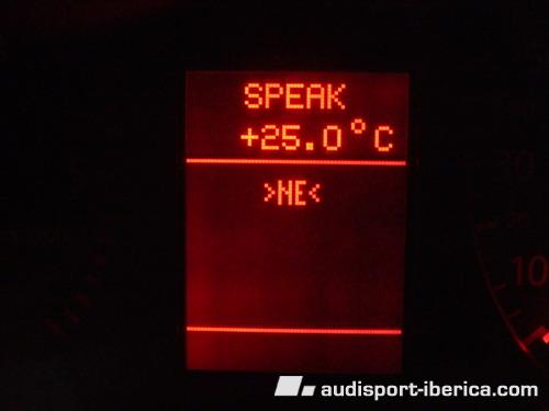

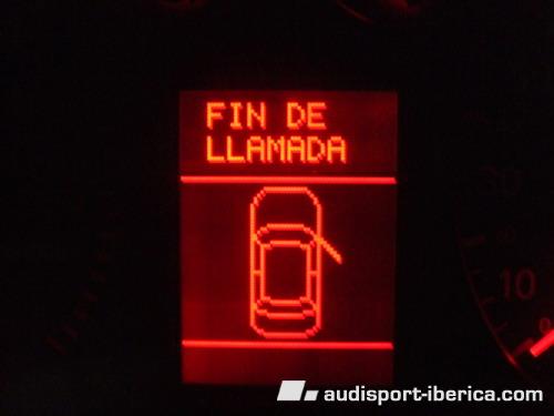

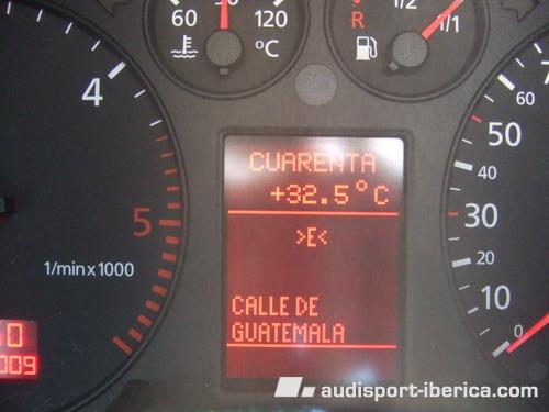

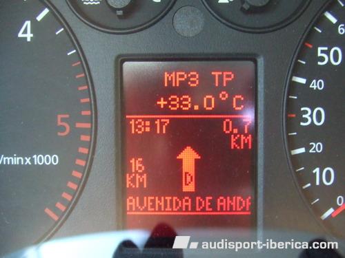

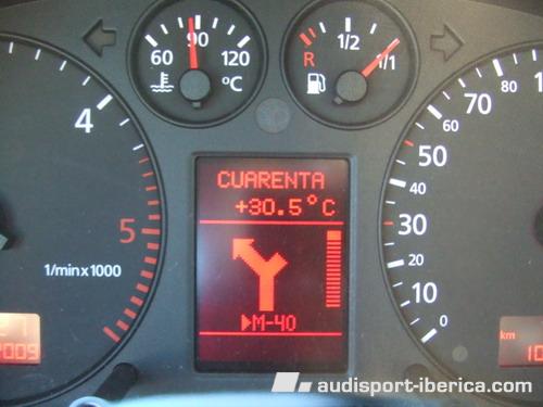

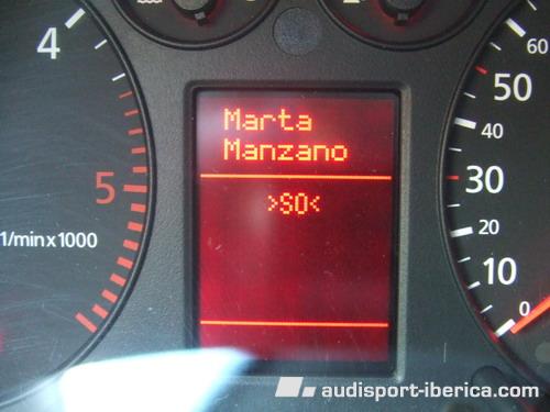

Freestylero Publicado 17 de Marzo del 2010 Denunciar Publicado 17 de Marzo del 2010 esta gracioso eso de poner q te escriba lo del cinturon y el sonido no teniendolo en lso extras de nuestrsos coches en la epoca os pongo unas fotillos de mi fis ya q estamsod e fis para q veais todo el partido puede dar tanto para el bluetooth con la agneda como para la navegacion dela rns-e etc.. Responder
Freestylero Publicado 17 de Marzo del 2010 Denunciar Publicado 17 de Marzo del 2010 y ya no os aburro mas con fotos Responder
