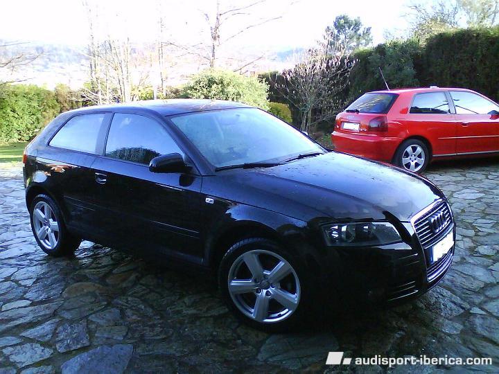

Ampli Publicado 6 de Marzo del 2009 Denunciar Publicado 6 de Marzo del 2009 Hola, soy nuevo en este foro. La cuestión es que me he traído un A3 2.0 tdi s-tronic de Alemania. Mi coche no tiene ordenador de a bordo, pero si tiene el display multifunción digital (por tener cambio s tronic) Dicho display sólo indica la marcha en la que voy, en la parte inferior: El resto está de color rojo sin información de ningún tipo, excepto avisos de averias, puertas abiertas, etc. Ya me he informado, y para ponerle el ordenador me han dicho q tengo q cambiar el cuadro, y la maneta del limpia (unos 800 euretes) Mi duda es: cómo puedo hacer para obtener en mi cuadro la temperatura exterior, ya sea en el display central, o en el display de la hora (donde supuestamente la muestran los cuadros SIN FIS). Mi cuadro, debajo de la hora me muestra la fecha (que según el manual es lo que hacen los cuadros CON FIS) Pero mi display central no muestra nada más que las marchas. ¿ES POSIBLE HACER ALGUNA CONEXIÓN PARA VER LA TEMPERATURA EXT. EN ALGUNO DE ESOS DISPLAYS SIN CAMBIAR MI CUADRO? Gracias de antemano, sé que en este foro hay verdaderos expertos...dejo aqui una foto del individuo... Responder
