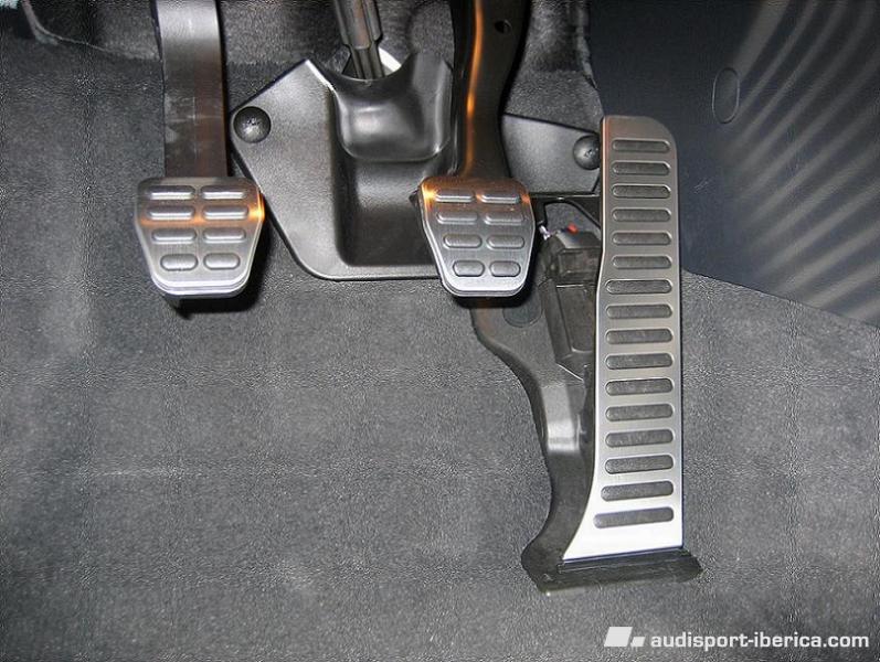

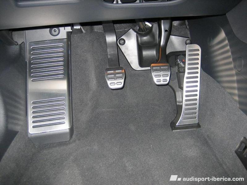

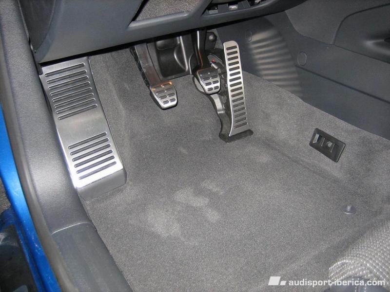

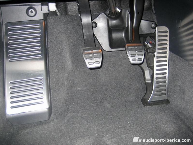

Juanma_75 Publicado 6 de Marzo del 2009 Denunciar Publicado 6 de Marzo del 2009 Ante todo y lo primero dar las gracias a FSI por su estupendo brico para colocar los pedales de aluminio y a los participantes del brico nº 48. REPOSAPIES DE METAL DEL TT EN A3, y en especial a jonny sportback y rubenrmg. Pues lo dicho que hoy por la mañana le he puesto a mi pitufillo todo el pedalier S3 y el reposapiés TT en aluminio. He seguido las instrucciones de los bricos antes mencionados y no he tenido ningún problema. Con el tema del acelerador lo que hice es desmontar los dos (el que me traía y el del S3) y he instalado el potenciómetro que me traía mi pitufillo de origen y la pieza metálica del S3 (para así no tener problemas con la Audi ante una posible avería del motor achacable al potenciómetro S3 puesto en un TDI). Animo a la gente que se lo quiera poner siga los pasos de los bricos antes mencionados ya que se puede hacer sin problemas (os aseguro que soy un poco patoso para estas cosas). Del tema de precio todo me salió (con un 10% de dto.) por 153,39 € (IVA incluído). Referencias: - 1K1721503N - Acelerador (potenciómetro + pedal) - 1K17216014J4 - Capuchón del Freno - 1K07211314J4 - Capuchón del Embrague - 8J1864777B4PK - Reposapiés de aluminio El reposapiés, de momento, lo tengo sujeto por el clip de la parte superior, un tornillo negro de mayor longitud y por el clip del reposapiés en su parte lateral izquierda. Así ya no se mueve y en la parte inferior queda un poco sobresalido pero apenas se nota. Adjunto fotos Responder

Carlitos-A3 Publicado 6 de Marzo del 2009 Denunciar Publicado 6 de Marzo del 2009 Ta quedao perfecto, una cosa porque no levas alfombrillas? Responder
Juanma_75 Publicado 6 de Marzo del 2009 Autor Denunciar Publicado 6 de Marzo del 2009 Ta quedao perfecto, una cosa porque no levas alfombrillas? Si las llevo, se las quité para quitar / poner el acelerador (paso 1 del Brico cómo poner - quitar el acelerador) y para hacer las fotos. Responder
Fonsiyu Publicado 6 de Marzo del 2009 Denunciar Publicado 6 de Marzo del 2009 Una duda que tengo al ver las fotos de los pedales del S3, son mas pequeños que los de goma que vienen de serie? Y uan duda que siempre he tenido sobre el reposapies es, que como que Audi no ha sacado ningun reposapies de aluminio para el S3 a juego con los pedales??? Si creo que hasta algun Golf GTI o el R lleva reposapies de aluminio Responder
Carlitos-A3 Publicado 6 de Marzo del 2009 Denunciar Publicado 6 de Marzo del 2009 Ta quedao perfecto, una cosa porque no levas alfombrillas? Si las llevo, se las quité para quitar / poner el acelerador (paso 1 del Brico cómo poner - quitar el acelerador) y para hacer las fotos. Jaja vale, pero como has hecho las fotos y todo.. Fue curiosidad porque se ve que el trabajo esta acabado. Salu2 Responder

Juanma_75 Publicado 6 de Marzo del 2009 Autor Denunciar Publicado 6 de Marzo del 2009 Una duda que tengo al ver las fotos de los pedales del S3, son mas pequeños que los de goma que vienen de serie? Y uan duda que siempre he tenido sobre el reposapies es, que como que Audi no ha sacado ningun reposapies de aluminio para el S3 a juego con los pedales??? Si creo que hasta algun Golf GTI o el R lleva reposapies de aluminio El tamaño de los capuchones, del acelereador y del reposapies es exactamente el mismo o al menos eso es a simple vista (no los he medido) Responder
Rober_Sline Publicado 6 de Marzo del 2009 Denunciar Publicado 6 de Marzo del 2009 Yo tambien compre los pedales y el reposapies ,¿ ati te sale el signo de VW en el potenciador y en los pedales por detras ? Por que ami si que me sale el signo de vw por detras... Responder
Juanma_75 Publicado 6 de Marzo del 2009 Autor Denunciar Publicado 6 de Marzo del 2009 Yo tambien compre los pedales y el reposapies ,¿ ati te sale el signo de VW en el potenciador y en los pedales por detras ? Por que ami si que me sale el signo de vw por detras... - El potenciador S3 es de la marca HELLA y en la pegatina donde viene la referencia sólo aparece el signo de VW. En la caja vienen los signos de VW, SEAT, SKODA y AUDI. - En los capuchones S3 no puedo decirte lo que ponen ya que están puestos y no me fijé. En las bolsitas en las que venían están impresas los signos VW, SEAT, SKODA y AUDI. Responder
