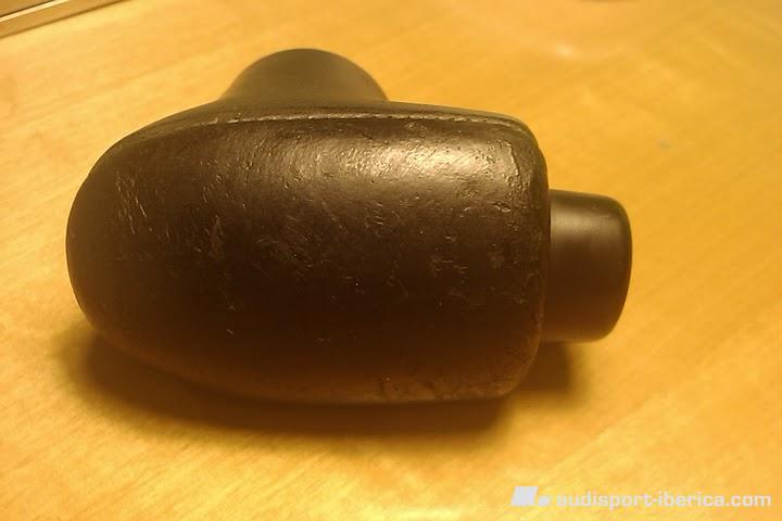

kronox Publicado 6 de Marzo del 2009 Denunciar Publicado 6 de Marzo del 2009 Hola a todos, hace poco adquirí un A3 automático del 98 (anterior al de cambio triptronic), el caso es que la palanca de cuero esta muy deteriorada como si el cuero estuviese rajado... y ahora es donde viene mi pregunta: ¿sustituyo el pomo entero? o ¿intento desmontarlo y solo poner de nuevo el cuero? el problema de todo esto, esque ni encuentro sitios en internet que vendan pomos para mi A3 ni se como desmontarlo... si alguien sabe algo le agradecería que me ayudase. Un saludo! Responder

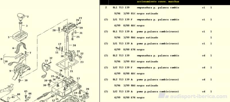

cesardeluxe Publicado 2 de Marzo del 2010 Denunciar Publicado 2 de Marzo del 2010 Reabro el post para ver si alguien ha optado por cambiar el pomo automático. He visto en el ELSA que hay que tirar hacía arriba, parece que no hay que preocuparse por el mecanismo de desbloqueo (el pulsador lateral) Alguien con etka me puede decir una referencia del pomo? Responder
cesardeluxe Publicado 2 de Marzo del 2010 Denunciar Publicado 2 de Marzo del 2010 (editado) He conseguido instalar el etka, pero lo de los precios es otra historia aquí hay algunas referencias para distintos tipos de pomo Editado 2 de Marzo del 2010 por cesardeluxe Responder

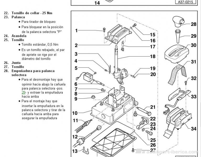

Felipe Publicado 3 de Marzo del 2010 Denunciar Publicado 3 de Marzo del 2010 Reabro el post para ver si alguien ha optado por cambiar el pomo automático. He visto en el ELSA que hay que tirar hacía arriba, parece que no hay que preocuparse por el mecanismo de desbloqueo (el pulsador lateral) Alguien con etka me puede decir una referencia del pomo? tienes como se desmontan las piezas 29, 30, 31 y 32?? esque se me ha roto la 31. saludos y gracias Responder
cesardeluxe Publicado 3 de Marzo del 2010 Denunciar Publicado 3 de Marzo del 2010 Me ha sido complicado pasar del elsa a un pdf, al final he podido instalando pdfcreator que hace de impresora... si alguien conoce otra forma mas facil que me lo apunte Manual de demontaje del pomo y del mecanismo de la caja de cambios automática http://www.gigasize.com/get.php?d=vc2n0w1qoqb Responder

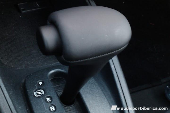

cesardeluxe Publicado 9 de Marzo del 2010 Denunciar Publicado 9 de Marzo del 2010 Ya me han entregado el pomo! Antes tenía el de piel negro brillante, esta vez pedí el negro mate y este es el resultado! 46€ Para sacarlo hay que quitar la cánula hacia abajo, ponerlo en primer y sin pulsar el botón hay que tirar hacia arriba con fuerza.... da miedo pero sale de golpe. Para poner el nuevo meterlo hasta oir un click y ya está Responder

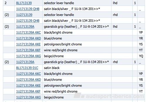

Felipe Publicado 9 de Marzo del 2010 Denunciar Publicado 9 de Marzo del 2010 Ya me han entregado el pomo!Antes tenía el de piel negro brillante, esta vez pedí el negro mate y este es el resultado! 46€ Para sacarlo hay que quitar la cánula hacia abajo, ponerlo en primer y sin pulsar el botón hay que tirar hacia arriba con fuerza.... da miedo pero sale de golpe. Para poner el nuevo meterlo hasta oir un click y ya está guauuu, eres un fiera. y tienes la referencia de la de piel negro mate con el boton cromado?? gracias Responder
atletico1985 Publicado 9 de Marzo del 2010 Denunciar Publicado 9 de Marzo del 2010 Muy wapo el nuevo que has puesto César! Enhorabuena por ese cambio jeje Responder

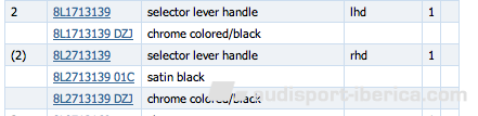

cesardeluxe Publicado 10 de Marzo del 2010 Denunciar Publicado 10 de Marzo del 2010 (editado) Ya me han entregado el pomo!Antes tenía el de piel negro brillante, esta vez pedí el negro mate y este es el resultado! 46€ Para sacarlo hay que quitar la cánula hacia abajo, ponerlo en primer y sin pulsar el botón hay que tirar hacia arriba con fuerza.... da miedo pero sale de golpe. Para poner el nuevo meterlo hasta oir un click y ya está guauuu, eres un fiera. y tienes la referencia de la de piel negro mate con el boton cromado?? gracias Estas referencias las he sacado del Skoda octavia del 97. Es la misma pieza pero hay mas colores Y la otra imagen son las referencias de un toledo con cambio automático Editado 10 de Marzo del 2010 por cesardeluxe Responder
