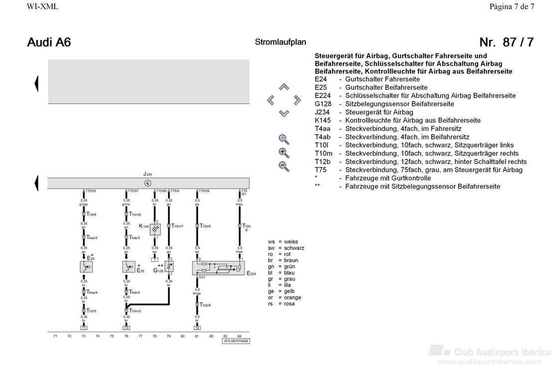

ISRAEL29 Publicado 22 de Agosto del 2011 Denunciar Publicado 22 de Agosto del 2011 Hola compis, sería importante poder hacer la modificación del cable de alimentación de la guantera, que a su vez es el encargado de conectar la llave del Airbag. Según el ETKA vale sobre 35€. Creo que he encontrado el esquema eléctrico de la llave del Airbag, el problema que no he encontrado el esquema del cable de alimentación de la guantera para poder compararlos, pero parece que solo tenemos que añadir tres cables al conector Ref: 6Q0 972 736 de 12 Polos. Y nos ahorramos tener que comprar el cable. Bueno si alguien lo ha hecho o sabe algo más, será bienvenida más ayuda. Dejo el esquema del cable. SAlu2. cable.pdf Responder
ISRAEL29 Publicado 22 de Agosto del 2011 Denunciar Publicado 22 de Agosto del 2011 (editado) El esquema eléctrico muestra que los cables que salen de la llave de desconexión del airbag (E224) van al Conector T12, Ref6Q0 972 736, Quedando: Del E224 Pin 1 al T12b/5 Del E224 Pin 2 al T12b/6 Del E224 Pin 3 al T12b/8 Eso es lo que yo creo, que os parece a vosotros??? SAlu2. Editado 22 de Agosto del 2011 por ISRAEL29 Responder
TERO Publicado 17 de Octubre del 2011 Denunciar Publicado 17 de Octubre del 2011 Buenas, Gracias a Israel por mandarme el pdf. Ahi se detalla perfectamente como se realiza el proceso. Pero al final he decidido que me lo hagan en el conce... Las piezas son estas, segun venia en el pdf: * 1K0 919 XXX Conmutador de llave p. desactivación del airbag, lado acompañante (Conmutador de llave p. desactivación del airbag, lado acompañante -E224-) * 4F1 857 XXX Alojamiento, para vehículos con posibilidad de desactivación del airbag del acompañante, volante a la izquierda * N 909 365 01 Tornillo autorroscante Torx interior 3x12 (2 unidades) * 4F0 919 XXX Testigo del Airbag (Testigo de airbag desactivado, lado acompañante -K145-) * 4F1 820 XXX Difusor de aire central, volante a la izquierda * 4F0 971 XXX Ramal de cables para la luz del compartimento portaobjetos del tablero de instrumentos El total de las piezas sale por unos 230€, lo mas caro es el difusor central que cuesta casi 130€. Luego hay sumarle la mano de obra que me comentan que son 2h... Al final todo por 400€. Aun asi el palo no es muy gordo... se lo acabo de hacer al coche de mi mujer, un BMW Serie 1, y han sido 680€!!! Chao Responder

JuanK_A64F Publicado 18 de Octubre del 2011 Denunciar Publicado 18 de Octubre del 2011 Antes de nada os espongo mi caso, yo tengo un B5 del 2000, yo queria descativar el airbag tambien por la niña. pues resuta que si quitas la guantera la preisntalacion la lleva hecha, necesitas el conmutador mas bombin que va por separado, vagcom configurar y ya esta, lo de adaptarlo en la guantera pues hay 2 opciones, o perforar en agun sitio donde sepamos que no va a tocar en ningun sitio puesto parece que no pero es larguico o comprar la guantera correspondiente con el hueco para desactivar airbag.... desmonta y veras que está. LOS DE AUDI no son mecanicos, son cambiapizas y a todo te van a decir que no.... SALU y espero haberte ayudado... salu2 Responder
