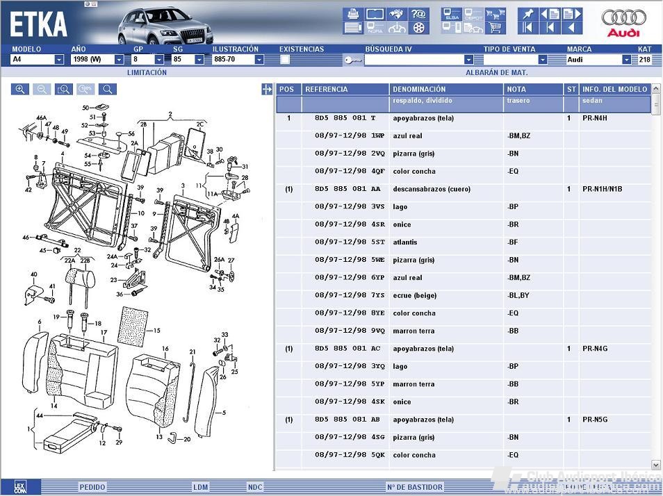

izeve Publicado 19 de Septiembre del 2015 Denunciar Publicado 19 de Septiembre del 2015 (editado) eso es fácil vas a un desguace y todo lo que toque los asientos lo pillas, soportes, tornillos ejes etc. osea todo lo que halla en ese b5 que el tuyo no tenga o sea diferentes, y ademas tienes que llevarte un taladro eléctrico ya que tienes que llevarte una parte metálica que va con varios puntos de soldadura al chasis interior, luego en tu b5 la coges con remaches, lo veras enseguida, pero es un curro de paciencia Buenas, que creo que nos conocimos en Salou, ¿no? A ver si encuentro entonces algún alma que me acompañe y sepa qué coger... Porque no sé si tendría que hacer algún invento o sirven todas las piezas para hacerlo abatible de una pieza. De entrada, eliminaría los bombines de cierre (supongo que no podré conseguir bombines para mi llave, si no, sería ya la hh****). He tomado prestado un despiece del ETKA que había en uno de los hilos que he mirado. ¿Se pueden ver todas las piezas en él? Porque igual es más fácil preguntar primero en Recambios... Editado 19 de Septiembre del 2015 por izeve Responder
