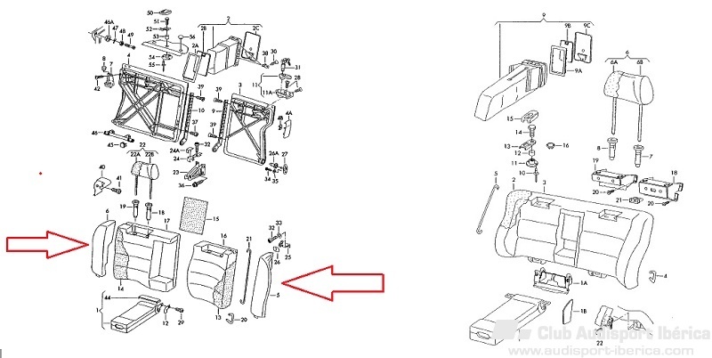

jesus20329 Publicado 20 de Septiembre del 2015 Denunciar Publicado 20 de Septiembre del 2015 Si nos conocimos en Salou, en el despiece hay cosas que no sales como por ejemplo los soportes que te he comentado que van con unos puntos de soldadura Responder
Athabasco Publicado 20 de Septiembre del 2015 Denunciar Publicado 20 de Septiembre del 2015 Jesus entonces los soportes que van atornillados son en el tuyo en los avant's? S2 Responder
zeimon Publicado 20 de Septiembre del 2015 Denunciar Publicado 20 de Septiembre del 2015 Me suena que en el avant van soldados o remachados y en el berlina atornillados. Supongo que es a esos a los que se refiere. Responder
Athabasco Publicado 21 de Septiembre del 2015 Denunciar Publicado 21 de Septiembre del 2015 Me suena que en el avant van soldados o remachados y en el berlina atornillados. Supongo que es a esos a los que se refiere. Si, supongo que jesus se refiere a lo que tienes que hacer tu para ponerlos bien por son de un avant, no? pero izeve es berlina y el respaldo entonces necesita los soportes del berlina que van atornillados o sea los tuyos de serie, con lo cual no tiene que liarse a taladrar. Lo que tambien necesitaria para dejarlo bien es el tema del enmoquetado que tambien sera diferente, pero......el respaldo debe de ser tambien lo que tapa y separa el maletero, no? me refiero a que si lo sacas debe de quedar el hueco no habria que recortar nada. Iñaki, tu has sacado de alguna manera el respaldo? como va anclado? tu tienes ganas de verme, no? que te veo venir.... Responder

Athabasco Publicado 21 de Septiembre del 2015 Denunciar Publicado 21 de Septiembre del 2015 Acabo de mirar el etka y es imposible que puedas montar tu respaldo ya que va todo unido y necesitarias que al menos los flancos exteriores estuvieran separado por que eso si que va fijo, y por otro lado no se si tienes lo que los engancha para fijarlos en el coche. Responder
juan64 Publicado 22 de Septiembre del 2015 Denunciar Publicado 22 de Septiembre del 2015 Tengo que mirartelo pero pienso que tengo los flancos exteriores del respaldo, porque lo que es el asiento es en una pieza y no cambia, yo se de alguien que lo hizo y tuvo que aprovechar los flancos del berlina y poner los anclajes del avant Responder
