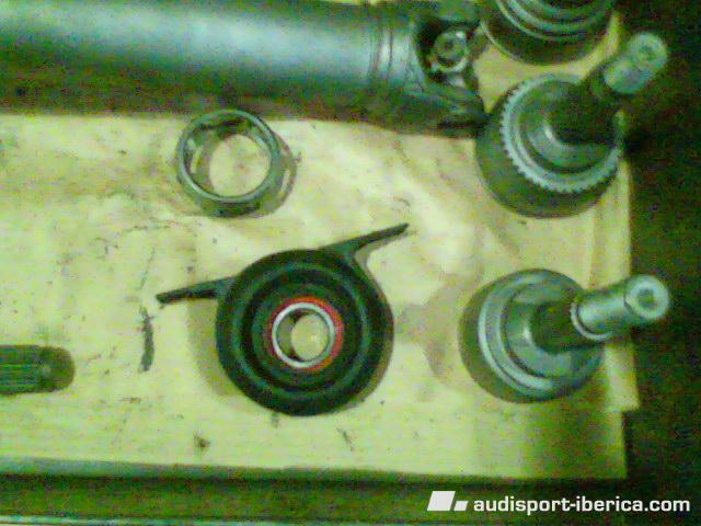

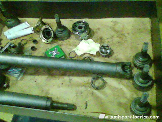

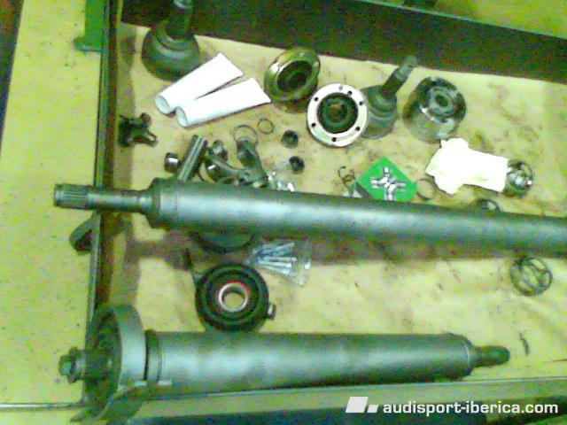

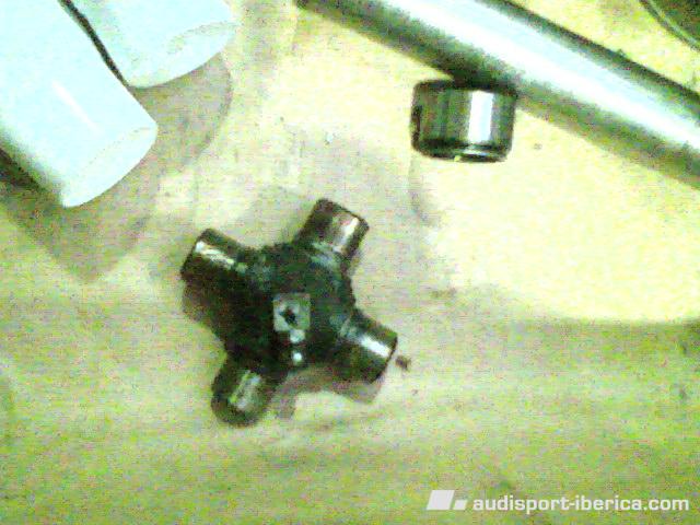

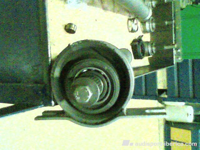

Ya me han entregado el cardan. El precio 157 euros, por la reparación (100 euros las dos homocineticas y 57 la cruceta). Y el flector febi bilstein para bmw, 54 euros en oscaro.
Para colocar el flector de bmw, hay que quitar las dos aros de chapa guardapolvo que trae el flector viejo a cada lado ya que si no rozan y no gira bien.
