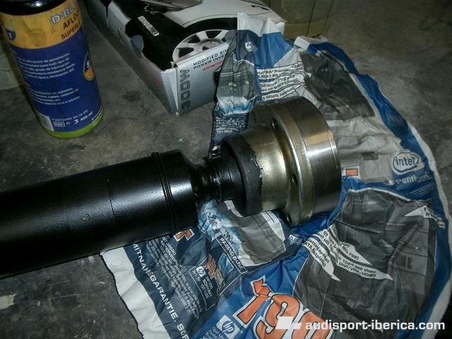

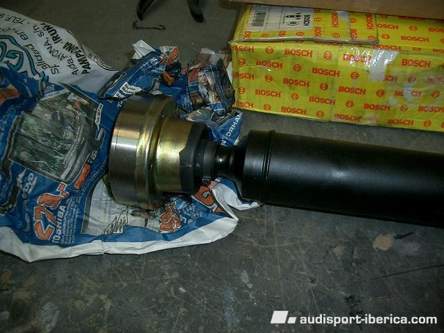

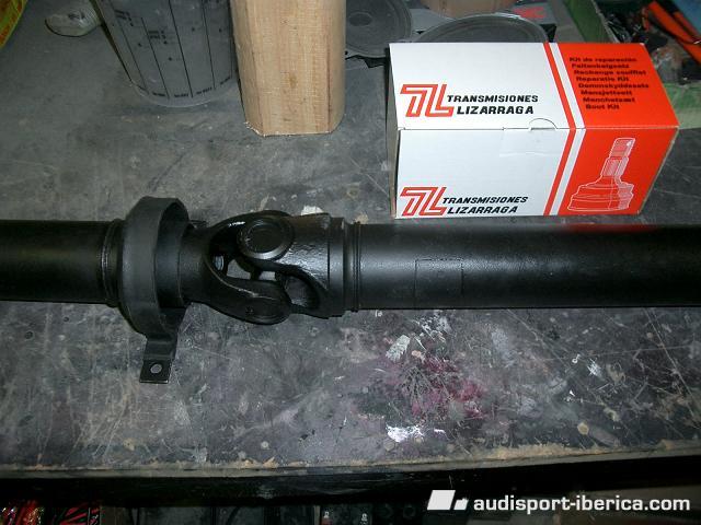

txispis Publicado 25 de Abril del 2009 Autor Denunciar Publicado 25 de Abril del 2009 (editado) Pero ya lo llevas montado? va bien, suena? coinciden los colisos para fijarlo? y como quitaron los guardapolvos de chapa, rebajando, arrancaos? SS22 Hola: Ya está montada, ayer tarde-noche me puse a ello. No suena nada, va de maravilla. Los colisos coinciden perfectamente. Uno de los guardapolvos de chapa sale a la vez que sacas el rodamiento. El otro se queda atras, pero con un destornillador haciendo palanca sale. De echo no me fije que la transmisión de desguace ya llevaba dicho flector de BMW. La voy a guardar celosamente ya que esta bastante bien y quizas en un futuro espero que lejano pueda hacerme falta. Tambien hice el upgrade de frenos con los girling60 de doble piston del s2 totalmente nuevos+discos y pastillas bosch nuevos tambien. una gozada pues no hay que modificar nada. Eso si hay que utilizar los discos y pastillas del audi 100-200-urquattro RR que son de 276x25; y no los del ur WR que son 280x20 Apenas hice tres fotos y me quede sin bateria. Lo siento, aqui el flector nuevo y un poco de plubli para la casa de las transmisiones que me han aguantado un rato jajaja: Editado 25 de Abril del 2009 por txispis Responder
txispis Publicado 25 de Abril del 2009 Autor Denunciar Publicado 25 de Abril del 2009 y las homocineticas, primero una: Responder
txispis Publicado 25 de Abril del 2009 Autor Denunciar Publicado 25 de Abril del 2009 y la otra: Responder

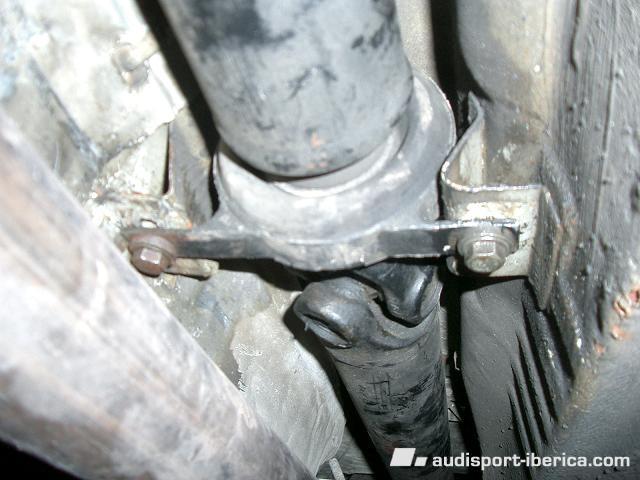

txispis Publicado 25 de Abril del 2009 Autor Denunciar Publicado 25 de Abril del 2009 Y aqui el flector de la desdesguace que he llevado un mes o asi, tambien lleva el flector febi bistein de BMW. Responder
