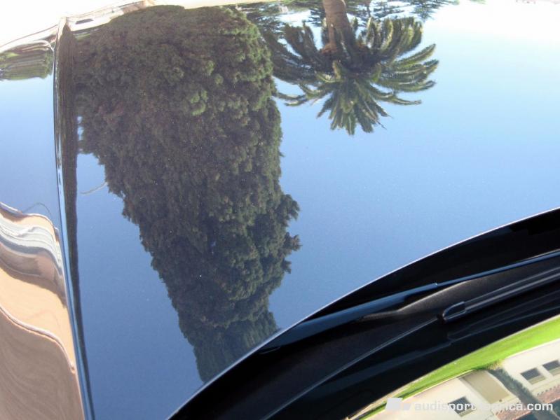

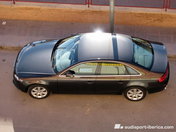

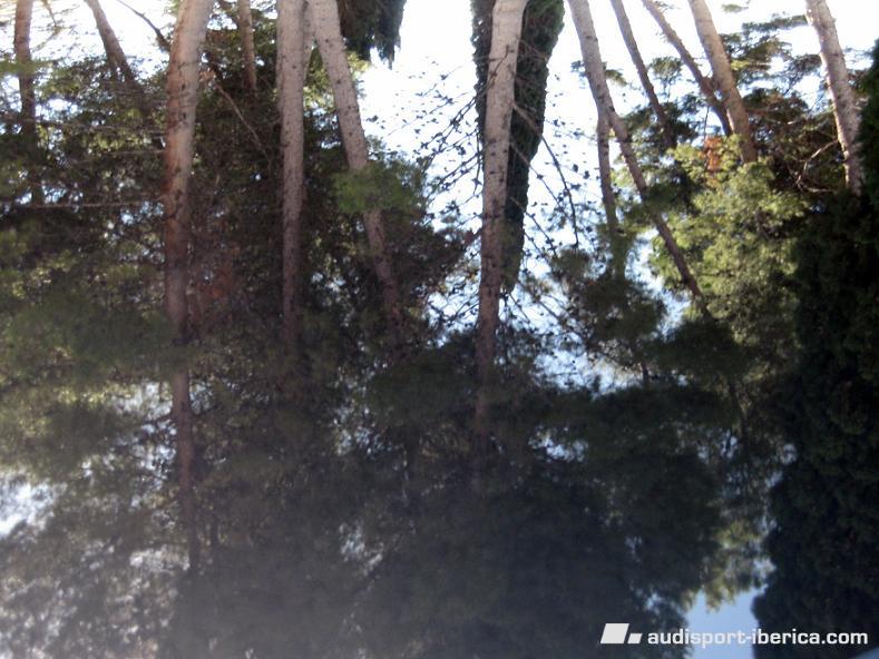

Xabby Publicado 25 de Abril del 2009 Autor Denunciar Publicado 25 de Abril del 2009 En la primera y segunda foto podemos observar bien el efecto resultante tras haber encerando el coche con NXT 2.0 de Meguiars Responder

Xabby Publicado 26 de Abril del 2009 Autor Denunciar Publicado 26 de Abril del 2009 xabby tu suspension es la Sline o la deportiva?? es que me parece haber visto alguno con Sline y estar algo mas bajado, o igual es la impresion que da....saludos...disfruta de esa preciosidad.... Yo llevo la deportiva por lo que baja 2 cms en vez de 3 cms. Estoy contento con ella, va muy bien. Reconozco que no me atreví a la S.Line por si sacrificaba la comodidad del coche. En este último grupo de fotos que subí podeis ver como ha quedado tras aplicarle la cera NXT 2.0 de Meguiars (no en las dos últimas que son anteriores). Os recuerdo que en el mismo manual del A4 recomiendan hacerlo con cera dura de calidad de ahí que me animase definitivamente. El resultado ha sido magnífico. El mismo manual indica que no se aplique a los plásticos por lo que dejé fuera las defensas, manillas y carcasas de los espejos. Esta tarde le dí el toque final con una espuma que reaviva el negro de los neumáticos. Y pensar que no hace mucho me parecia hacer todo eso una exageración....en fin. Nunca digas de esta agua no beberé. Responder

Xabby Publicado 26 de Abril del 2009 Autor Denunciar Publicado 26 de Abril del 2009 (editado) con que has aplicado la cera?alguna maquina especial??? la verdad es q en el negro queda impecable!! a cuidarse! Es muy fácil. La misma cera ya trae un aplicador para darla. La dejas secar un tiempo (en mi caso sobre 20-30 minutos) y la retiras con una bayeta de microfibra despues. Diversas microrayas muy finas que tenía se han ido de paso. Dentro de seis meses se le vuelve a dar otra vez. Piensa que ahora además repele mucho mejor el agua de la lluvia etc y será más fácil su lavado. La cera debería dársele independientemente del color que tenga. Por cierto, no me dí el atracón de encerarlo de una vez si no que lo hice por partes en tres tardes. Editado 26 de Abril del 2009 por Xabby Responder

Paco35 Publicado 26 de Abril del 2009 Denunciar Publicado 26 de Abril del 2009 Se te ha quedado de cine. Adiós microarañazos, han desaparecido, parece un espejo. Está precioso. :clap1: Al margen de los 6 meses, hay, (bajo mi punto de vista) un punto que te indica cuando volver a encerar. Después de lavarlo y antes de secar, se queda (sobre todo en el techo y encima del portón trasero, ya que en el capó resbala el agua) perlitas de agua encima de la cera. Cuando este efecto no se produce, hay que ir pensando en volver a encerar. Y llevas razón, o te tiras un día completo encerando, o lo que es más cómodo, lo haces en dos o tres veces, sin darte el atracón. Sin prisa, pero sin pausa. Responder
Paco35 Publicado 26 de Abril del 2009 Denunciar Publicado 26 de Abril del 2009 Te quedas muy a gusto después de encerar y verlo ASI. Responder
Paco35 Publicado 26 de Abril del 2009 Denunciar Publicado 26 de Abril del 2009 Reflejo sobre el capó. Responder
