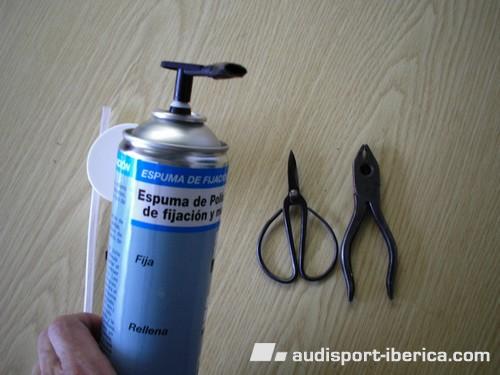

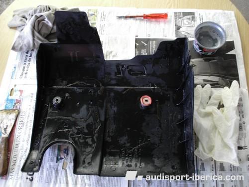

josen Publicado 16 de Marzo del 2009 Autor Denunciar Publicado 16 de Marzo del 2009 Lo prometido,ahi van unas fotillos del brico,primero le he hecho una boquilla mas aplanada al difusor del bote de poliuretano,(con la tapa de un boli bic),para que saliera más extendida la espuma. Despues he limpiado de restos la parte de la tapa donde voy a aplicar el producto,en el bote aconseja humedecer la zona donde se va a quedar pegado,pués a ello.Como vereis me he preparado unos guantes de latex y un poco de agua con jabón,para moldear la espuma en esquinas; Responder

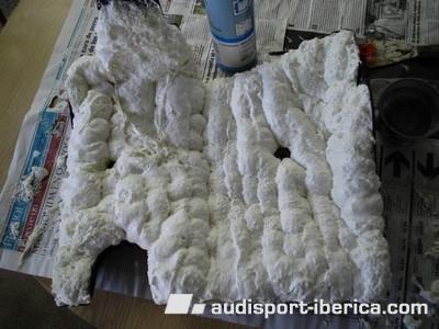

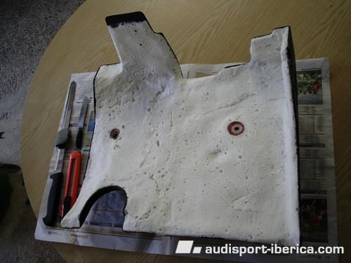

josen Publicado 16 de Marzo del 2009 Autor Denunciar Publicado 16 de Marzo del 2009 Ahora una vez expandido uniformemente el producto,vereis que crece como 3 veces su tamaño,(no pasa nada),luego tenemos que cortar todo el sobrante,(dejarlo secar un par de horas),eso si,parece una tarta de nata,jejeje; Finalmente cortamos con un cuchillo largo(yo he utilizado uno de jamonero, y para las esquinas o retoques con uno pequeño de sierra o bién un cutex.Se puede rematar el trabajo con una pasadita con papel de lija. Por precaución y para evitar olor a chamuscado y humillos he repetido la prueba de la plancha de hierro caliente,(el culo de la sartén),una vez rematado con la lija,asi ya he quemado todos los restillos que quedaban del producto y de paso he comprobado la resistencia al calor del brico antes de montarlo. Estoy muy satisfecho del resultado,gracias a los consejos de edi,portugues,y joe,entre otros. Me he gastado 2.50€ del producto y un par de horas de paciencia. Salu2 Responder
Portugues Publicado 16 de Marzo del 2009 Denunciar Publicado 16 de Marzo del 2009 Lo has dejado muy bien.Para la proxima y que no te queden huecos,mueve el bote unos 5 minutos.Asi se consigue que queden mezclados bien los componentes y no se forman burbuja entre ellos,consiguiendo que queden compacto todo. Otra solucion habria sido forrar con tela de guata,de esa que se utiliza para insonorizar...y dar brillo a las piezas. Un saludo.Portugues. Responder
