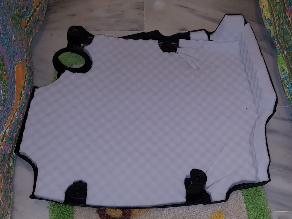

vneon_th Publicado 16 de Diciembre del 2018 Denunciar Publicado 16 de Diciembre del 2018 Bueno xic@s. Ya está puesto en la tapa del motor. Espero que insonorice más incluso que el original... por la pinta que tiene. Responder
vneon_th Publicado 17 de Diciembre del 2018 Denunciar Publicado 17 de Diciembre del 2018 Bueno pues ya está puesta. Os comento... la espuma esta es de 3cm de grosor y al ir a ponerla en el coche no se podia pues daba en el motor antes de llegar a los tetones de enganche. NO PASA NADA... con una navaja o cutter la he ido cortando y rebajando por donde ha ido pidiendo segun obserbava donde estaba tocando y ya encaja muy bien. El ruido queda bien desde luego. lo he probado al ralentí que es como más dice la gente que se nota este efecto con el capo abierto y cerrado se nota la diferencia de tener la tapa insonorizada a NO tenerla. Responder

vneon_th Publicado 9 de Enero del 2019 Denunciar Publicado 9 de Enero del 2019 En 1/1/2019 a las 14:27, El Lolo dijo: me puedes decir donde la has comprado y que te ha costado? que acostumbrado a mi 1.8t cogi el tdi de mi mujer y me suena a tractor total jajajaja. lo compre para desguazarlo pèro mi mujer lo adoptó La he comprado en Leroy Merlin, ya la tengo puesta casi un mes y de momento fantastico, no se ha despegado ni nada y de ruido se nota mejor incluso que la original. La recomiendo tanto para la tapa del motor como para la parte interior del capó Responder
