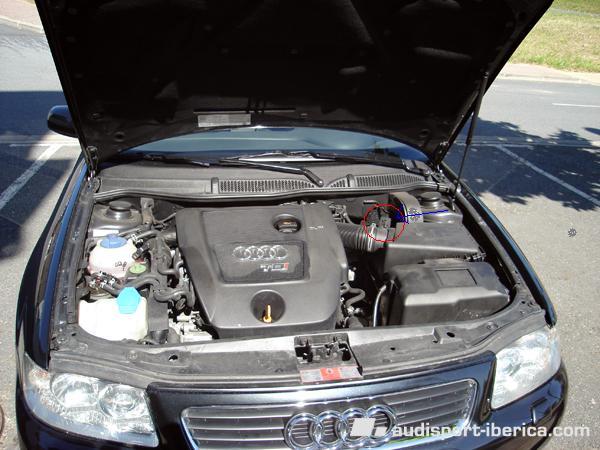

Hola carloS-3 :unsure: ignorancia ninguna por no saber esas cosas ,haber si te vale la foto ,es lo que te redondeo ,respecto a saber que bobina es ,deverias de enfufarle el vag-com ya que se necesita saber el fallo de una ,para ir cambiandolas de cilindro y saber si realmente es (sino es cambiar cosas por cambiar y no es el caso )

Esa es la regleta del caudalimetro ,sueltala si el coche va bien a cualquier velocidad y no te hace lo que dices ,ese sera el problema ,sino es ,miramos mas cosas ( le as hecho algo al motor ultimamente o a salido de repente esos tironcitos)

Hola Guzman , a ver si por la noche le puedo mirar lo de la regleta esa , desde que tengo el coche ( año y medio ) sole me han cambiado una vez dos bobinas .
