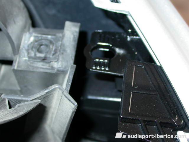

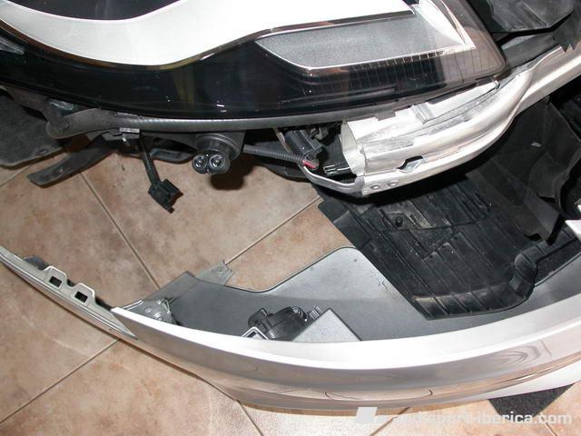

Cuasar Publicado 20 de Septiembre del 2009 Autor Denunciar Publicado 20 de Septiembre del 2009 Pues siento desilusionarte Maverikc, sólo puse el sensor, la tira metálica aprovechando que iba a poner la rejilla del frontal. El resto de la instalación no he decidido aún como hacerla ni por dende pasar los cables. Una cosa quiero avisar a todo aquel que se anime, el sensor de momento lo he colocado donde véis en las fotos, debajo de la pintura roja, pero no sé que resultado dara en esa posición hasta que no lo pruebe. Que igual luego no vale. Lo que si puedo hacer es poner algunas fotos que hice y cómo desmontar el paragolpes según el manual. De todas formas, mira/r las fotos que he puesto del paragolpes y sopesar si vais a poder poner el sensor sin tener que desmontarlo entero según donde queráis colocarlo. Creo que hay posibilidades de poder ponerlo sin desmontarlo. Aviso que ver vuestro coche nuevo como veís en la foto, igual no os hace gracia, pero lo cierto es que se quita relativamente fácil y eso que nunca he desmontado ninguno. Eso sí, hay que tener mucho cuidado con los tornillos, agruparlos según de donde sean y apuntarlo, hacer dibujos o fotos si lo véis necesario y no perderlos o cambiar unos por otros. Sobre todo si lo hacéis de un día para otro por si luego no os acordáis. Responder

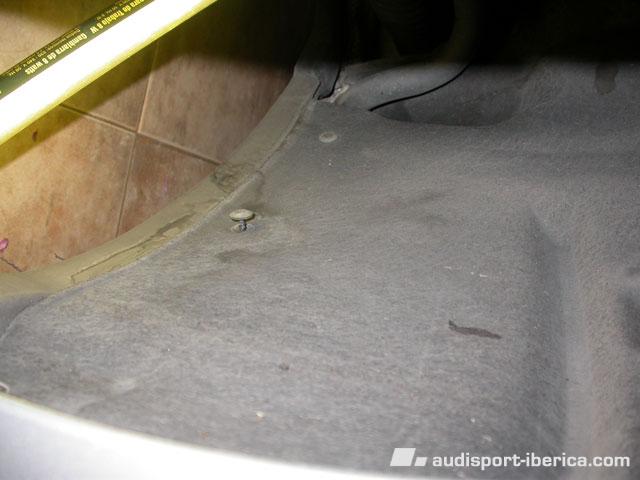

Cuasar Publicado 20 de Septiembre del 2009 Autor Denunciar Publicado 20 de Septiembre del 2009 (editado) Se me olvido poner el comentario en la segunda foto y no la puedo editar ahora. Este es el interior del paso rueda que no hace falta desmontarlo completo, sólo quitar los tornillos y unas grapas de plástico que hay que tener cuidado con no romperlas. Después tendremos acceso separandolo un poco, a dos tuercas y un tornillo que sujeta el paragolpes por el lateral. Conviene girar las ruedas en un sentido y en otro para tener mejor acceso al desmontaje. Editado 20 de Septiembre del 2009 por Cuasar Responder
Cuasar Publicado 20 de Septiembre del 2009 Autor Denunciar Publicado 20 de Septiembre del 2009 Mañana colgare parte del manual en donde explica cómo desmontar las cosas. Esta es de la parte superior del paragolpes/rejilla. Esta borrosa es una de las tuercas a las que se tiene acceso separando un poco el guardabarros, hay otra al lado tapada por un plástico y parte por el cable que véis. Hay que meter una llave de tubo. Esta es de otro tornillo cercano a las dos tuercas anteriores. Su eje es horizontal y el de las tuercas vertical. Responder

Cuasar Publicado 22 de Septiembre del 2009 Autor Denunciar Publicado 22 de Septiembre del 2009 Duele un poco sí, pero viéndolo friamente, la realidad es que es sólo apariencia. El parachoques es sólo una tapa estética de eso que véis que seguirá estando así, con o sin ella. Da sensación de estar roto pero simplemente está desmontado. No se tiene porqué romper nada si vamos con cuídado, no perdemos los tornillos y recordamos donde van. El que no se vea nada mañoso, pues que tampoco se meta en camisas de once varas. Pues según el manual Maverikc, esas grapas hay que cambiarlas cuando se quiten, pero yo no lo he visto necesario si no se rompen al quitarlas. Para quitarlas, he hecho palanca por debajo con un destornillador plano pequeño para levantar una pequeña solapa, que es la que se encaja en un tetón metálico en forma de seta. Una vez desencajado, se desliza empujando con fuerza hasta el final del "carril" en donde hay anchura suficiente para que salga la cabeza del tetón. Suena quizás un poco lioso pero es muy fácil. Para estas cosas viene bien utilizar un espejo y linterna y antes de hacer nada, comprender cómo funciona aunque sea una simple grapa para no romperla forzándola. Recomendaciones que haría y no sé si ya he comentado, pues colocar una manta o similar en el suelo para proteger la pintura del parachoques cuando se desmonte, el conector de los antinieblas, lo quité de mejor manera girándolo un cuarto de vuelta para quitar a la vez, conector y la propia bombilla. Luego el conector se quita mejor teniéndolo en la mano y después ya se puede poner la bombilla y su soporte en su sitio girándolo otro cuarto de vuelta. El sensor de temperatura también hay que quitarlo, no olvidarse para no dar un tirón al cable. Está anclado a un nervio de la rejilla y se quita fácilmente haciendo palanca con un destornillador plano. Según desmontéis un lado u otro, puede conveniros girar las ruedas para encontrar mejor hueco, sobre todo a la hora de levantar ligeramente el guardabarros para poder ver y meter la mano con las herramienta. Repito, no es necesario desmontar el guardabarros de su sitio, sólo quitar los tornillos y las grapas para poder levantarlo. Es posible que si arrancamos el coche para girar las ruedas, la centralita correspondiente detecte averías en los antinieblas si no están conectados o quizás lo haga sin tan siquiera arrancarlo. A ver si tengo un rato para mirarlo y lo comento. Todo esto lo explico por si fuera necesario desmontarlo, que quizás no lo sea para montar el sensor por donde yo lo puse. Por cierto. ¿Compraste el modelo de la marca que te comenté u otro? Cuando estuve mirando modelos, esta marca me dio más confianza. Según creo recordar fueron ellos quienes lo patentaron. Responder
