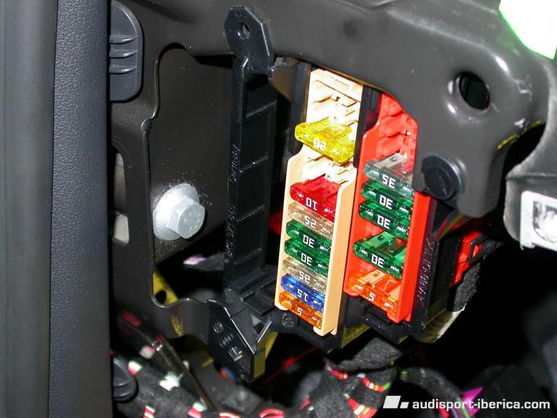

Cuasar Publicado 18 de Octubre del 2009 Autor Denunciar Publicado 18 de Octubre del 2009 Este es el zócalo. En el zócalo encaja este tipo de fusibles, pero como sólo hace contacto un terminal del fusible, el que viene con los +12 voltios, al otro le soldé el cable directamente. Consume poco, asi que si podéis poner uno de menos amperios que ese de 10A pues mejor. Responder
