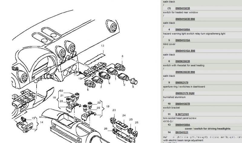

emporiodaniello Publicado 10 de Marzo del 2009 Denunciar Publicado 10 de Marzo del 2009 Hola compañeros! Me toca cambiar el famoso relé del interruptor Warning, he estado buscando la referencia por aqui y la única que encontré ha sido en el subforo de A3, cuya referencia es :Referencia Audi 8L0 941 509 L Alguien sabe si es correcta para el TT también?? En caso negativo alguien tendría a mano la referencia exacta? Muchas gracias. Un saludo a tod@s Responder

RockyTT Publicado 10 de Marzo del 2009 Denunciar Publicado 10 de Marzo del 2009 Pues yo mismo te lo miraria si no lo hubiera desinstalado ayer mismo. Echa un vistazo en el ETKA online: ETKA online Si no lo encuentras que alguien se tiere el rollo y te lo mire en un momento Saludos Responder
RockyTT Publicado 10 de Marzo del 2009 Denunciar Publicado 10 de Marzo del 2009 Ya que estaba, a ver si te vale esto: 4) 8N0941509A hazard warning light switch relay turn signal/emerg.light Responder
emporiodaniello Publicado 10 de Marzo del 2009 Autor Denunciar Publicado 10 de Marzo del 2009 RockyTT dijo: Ya que estaba, a ver si te vale esto: 4) 8N0941509A hazard warning light switch relay turn signal/emerg.light Muchísimas gracias RockyTT por tu info!! me has sido de muucha ayuda! Esta tarde mismo voy a pedirlo. Un saludo! Responder
