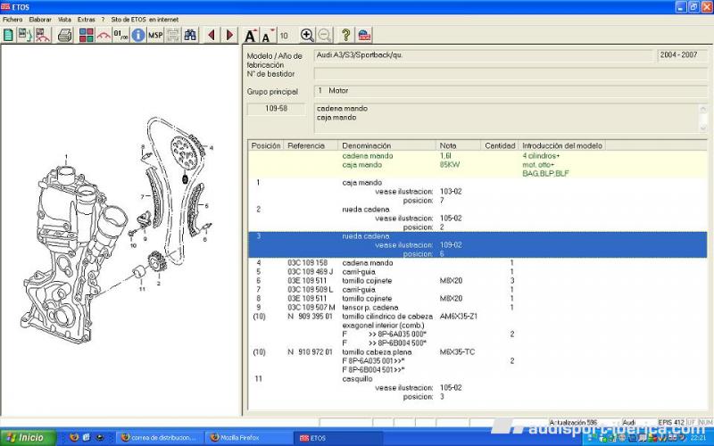

Xan Publicado 11 de Marzo del 2009 Denunciar Publicado 11 de Marzo del 2009 Este es el detalle de la cadena en el motor 1.6 BAG,BLP,BLF Responder
LeamsI Publicado 11 de Marzo del 2009 Denunciar Publicado 11 de Marzo del 2009 Este es el detalle de la cadena en el motor 1.6 BAG,BLP,BLF Muchas gracias , me as dado una alegroa. Ya me puedo acostar trankilamente. Gracias Responder

usupc Publicado 12 de Marzo del 2009 Denunciar Publicado 12 de Marzo del 2009 El 1.6 FSI está mirado en el Etka y es cadena, el 1.4 TFSI no tengo ni idea pero siendo el 1.8 TFSI también de cadena casi seguro que lleva cadena. Pero hay que echarle un vistazo al etka. Responder
usupc Publicado 12 de Marzo del 2009 Denunciar Publicado 12 de Marzo del 2009 No había visto las imágenes, ya está claro entonces. Responder
