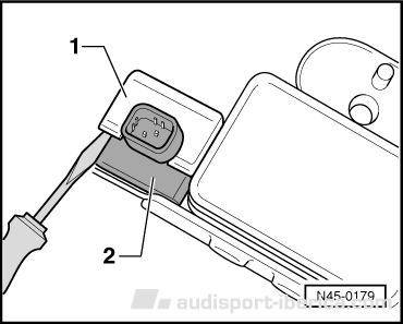

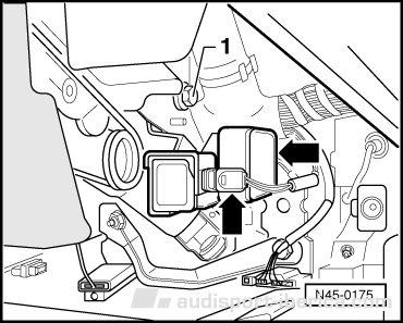

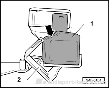

Hola foreros, le he pasado la maquina de errores a mi a3 1.8t y me dice que tiene un error, dicho error es el SENSOR DE ACELERACION TRANSVERSAL G200 , y quisera saber donde esta dicho sensor, si no me han informado mal, me han dicho que esta por la consola central, pero si alguien ha cambiado alguno o tiene fotos de dicho cambio y pudiera colgarlas seria de una gran ayuda, un saludo y gracias anticipadas.
SENSOR DE ACELERACION TRANVERSAL G200
:crying_anim:
Muchas gracias TOLO, me ha sido de gran ayuda, por cierto , no sabras que precio tiene dicho sensor? y si hay que hacer algun ajuste especial despues de cambiarlo, o simplemente sacar y cambiar y listo. Un saludo y gracias de nuevo. <_< :notworthy:
