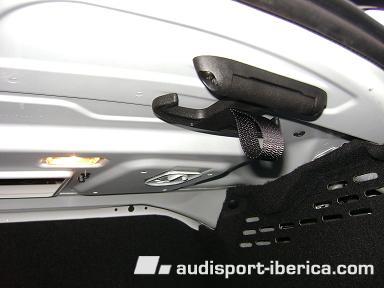

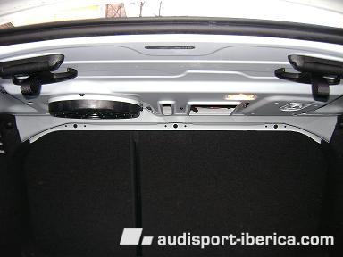

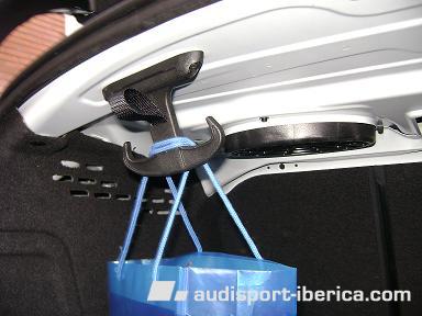

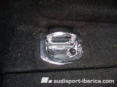

Ban Publicado 11 de Marzo del 2009 Denunciar Publicado 11 de Marzo del 2009 Ultima, a mi entender los tornillos torx que se ven en una foto que tu enseñas son los que sujetan la anilla, los agujero que se ven parecen ser mas bien como para anclar mejor dicha anilla. Disculpa por lo mal hechas que estan las fotos pero de noche en el garaje con el movil, en fin todo en contra. Responder
paul2008 Publicado 11 de Marzo del 2009 Autor Denunciar Publicado 11 de Marzo del 2009 Joer Paul despues de 12 horas de trabajo vas tu y me haces doblarme un poco pa sacar las fotos. Pos toma yaaaaa Por cierto no he tenido coj. a quitar el guarnecido, creo que va cogido con las anillas esas. No son mu buenas y ademas se ma ha olvidado sacar las de las perchitas esas, pa mañana colega. jajajaja pobre......no kiero que termines todo doblado compañero!!!!!!! jajajajaja La "puerta" tiene que poder abrirse ya que hay fusibles en ese lado. La cosa es que se traba un poco. MÁS FOTOS, QUIERO MAAAAAAAAAAAAAASSSSSSSSSS jajajajajaja De verdad, gracias a todos por las molestias, se que soy un pesado pero......hay que investigar :-) Responder
paul2008 Publicado 11 de Marzo del 2009 Autor Denunciar Publicado 11 de Marzo del 2009 De lujo Ban!!!!! Con tus fotos me doy cuenta de que la red va metida en la varilla. Lastima que la varilla no se vende, por lo menos en el Etka no aparece. Con el tema de las anillas parece que no abra problemas para su instalación. Haber si mañana puedo y pido las cosas a recambiso. Responder

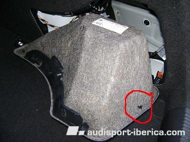

Ban Publicado 12 de Marzo del 2009 Denunciar Publicado 12 de Marzo del 2009 Anda Paul que ya te vale, ayer acabe el dia haciendo fotos y hoy lo empiezo igual, no se como me vas a pagar esto La primera es de la red pero vista por detras, va cogido con un clip como puedes ver en el circulo. Responder
Ban Publicado 12 de Marzo del 2009 Denunciar Publicado 12 de Marzo del 2009 + Estas estan mejor hechas ehhh campeon!!!. Hala espero que te sirva. Un saludo Responder
paul2008 Publicado 12 de Marzo del 2009 Autor Denunciar Publicado 12 de Marzo del 2009 Te has lucido ban!!!!!!!!!!!!!!!!!!!! :cry2: Muchas gracias por aportar las fotos. Gracias a estas me pondre el paquete maletero Responder
paul2008 Publicado 12 de Marzo del 2009 Autor Denunciar Publicado 12 de Marzo del 2009 Bueno, para los que no llevan paquete maletero, como yo, podemos ponerlo nosotros mismos. Dedicare este post a explicar como lo ire realizando poco a poco. Por ahora ya he pedido los componenetes necesarios, estos los recojere la semana que viene. Material a pedir en recambios con precios finales en Ftome Madrid: * 4x Ojal de amarre Cromo: 1J0 864 203 D 2ZZ ------> 14,77c/u = 59,08€ * 8x Tornillo autoasegurante: N 104 560 04 -----------> 0,25 c/u = 2€ * 2x Portacerteras: 1K5 867 615 -------------------------> 6 c/u = 12€ * 4x Tuerca inserción: 811 807 577 C --------------------> 0,37c/u = 1,48€ * 4x Tornillo alomado: N 106 332 02 ----------------------> 0,42c/u = 1,68€ * Red Portaequipajes (la peke que va a la derecha): 8T0 861 710 4PK ------------------> 27€ Total conjunto: 103,24€ Pues nada, seguire la instalación una vez tenga todas las cosas en casa. Comentar que si alguien quiere seguir mis pasos se espere a que yo termine de instalar todo, no vaya a ser que al final no se pueda por x motivos (cosa improbable). Quien quiera realizarlo por su cuenta, bienvenido sea. Que nos vaya comentando. Saludos!!! Responder
