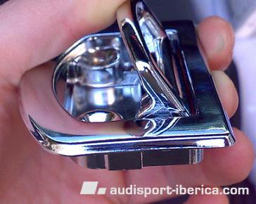

racosca Publicado 19 de Marzo del 2009 Denunciar Publicado 19 de Marzo del 2009 (editado) Paul, ¿me harías el favor de poner toda la lista con referencias de las piezas que hay que comprar? Las pediré directamente y le pongo esto, porque es bueno el tema del paquete maletero... Las referencias del material asi como el precio las tienes en un post de paul en la pagina uno de este hilo.Saludos.- Aqui las tienes; Para instalar las anillas de amarre para la red de maletero;material: * 4x Ojal de amarre Cromo: 1J0 864 203 D 2ZZ ------> 14,77c/u = 59,08€ * 8x Tornillo autoasegurante: N 104 560 04 -----------> 0,25 c/u = 2€ Para instalar los portacarteras;material: * 2x Portacarteras: 1K5 867 615 -------------------------> 6 c/u = 12€ * 4x Tuerca inserción: 811 807 577 C --------------------> 0,37c/u = 1,48€ * 4x Tornillo alomado: N 106 332 02 ----------------------> 0,42c/u = 1,68€ * Red Portaequipajes (la peke que va a la derecha): 8T0 861 710 4PK ------------------> 27€ Total conjunto: 103,24€ Hola compañero, me preguntaba si el portacarteras lo hay tambien con la cuerda en negro ya que el compañero que pidio de fabrica el paquete maletero la lleva en negro. Por cierto has colocado las anillas de amarre? Todo esto se puede pedir en cualquier Audi? Ah confirmo que todo aquel que tenga los asientos traseros abatibles ya le vienen las anillas de amarre de fabrica. El paquete sline tiene incluido los asientos abatibles traseros, por ello todos los sline tienen las anillas. Gracias compañ Editado 19 de Marzo del 2009 por racosca Responder

AUDIA4TDI Publicado 20 de Marzo del 2009 Denunciar Publicado 20 de Marzo del 2009 Hola. Yo voy a ponerle el portacarteras, de hecho ya lo tengo con sus tornillos pero me faltan los clips para ponerlos.Las referencias son estas?: 4x Tuerca inserción: 811 807 577 C --------------------> 0,37c/u = 1,48€ ¿sabes si son las mismas que para un A4 b6?(es mi caso) Un saludo Es correcto esas son las tuercas de insercion: Te dejo unas fotos de ellas. 1º Localiza los agujeros, si los tienes pues puedes montarlos(realizado en un A4 B8) 2º Inserta las tuernas de insercion: 3º Las tuercas de insercion colocadas: 4º Portacarteras colocados. Gracias al compañero paul2008 por su brico y sus fotos. Saludos.- Responder
