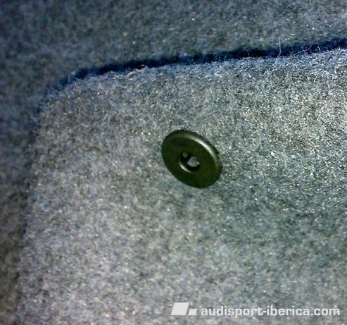

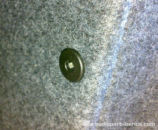

paul2008 Publicado 24 de Marzo del 2009 Autor Denunciar Publicado 24 de Marzo del 2009 Entonces las dos arandelas color "plata" para que son? Son cuatro orificios lo que hay que hacer? Corregidme si me equivoco. 1º se marcan los dos agujeros donde irá la barra metalica. 2º se realizan dos agujeros, con una pequeña broca o con la punta de un destornillador y se ponen los dos piezas de plastico que llevan el agujero y que hacen de envellecedores 3º Se mete la barra "a presion" y se quedará bien sujeta . 4º Se colocan las dos piezas de plastico abajo se marcan para hacer otros dos agujeros. 5º Se ponen las dos piezas abajo y por la parte opuesta se sujetan con las dos arandelas cromadas para dejarlos fijos Yo creo que es todo. Es así? MI GRAN DUDA ES DONDE DEMONIOS VAN LAS DOS ARANDELAS COLOR PLATA. Que vas a usar paul una broca o es suficiente con un destornillador haciendo presion y moviendolo hacia los lados? No veo complicado realizar los orificios. Los realizare con un punzón fino y si es necesario ensanchare el orificio con cualkier cosa que tenga en mano. Ten en cuenta que si realizas los agujeros muy grandes va a quedar todo suelto. Responder
paul2008 Publicado 24 de Marzo del 2009 Autor Denunciar Publicado 24 de Marzo del 2009 Pos no Paul, ahora al volvr al curro me fije bien y esas dos piezas que sobran son unos soportes que va colocados en la parte inferior para que la barra no se cimbree.Miralos (aunque casi no se ven) Hola Ban......a que sabes que te voy a pedir??? <_< Si nos regalas un par de fotos más cercanas de los soportes que estan en la parte inferior tanto por delante como por detras (tris tras) te monto un monumento en la ciudad que prefieras jajajaja Responder

paul2008 Publicado 25 de Marzo del 2009 Autor Denunciar Publicado 25 de Marzo del 2009 Muy muy bueno!!!!!!!!!! No te mueras nunca Ban!!!!! .....para que curres toda la vida No te me enfades!!!!! Ahora si que esta claro al 100%. Como bien se puede apreciar tenemos ya donde colocar cada pieza!! Ahora de verdad, muchas gracias compañero por las molestias!!!!!!!!! Responder

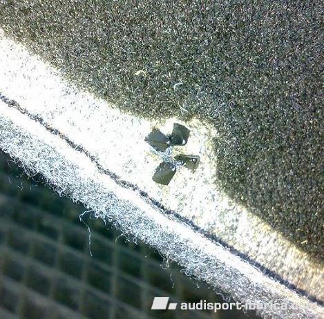

paul2008 Publicado 25 de Marzo del 2009 Autor Denunciar Publicado 25 de Marzo del 2009 Pues nada, ya he montado otra cosa. En este caso la red. Los orificios los he realizado con unas tijeras y con un cuchillo he quitado las rebabas que quedaban por la parte trasera. Primeras fotos de como quedan los plasticos metidos y engancahdos por detras: . Responder
