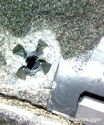

paul2008 Publicado 25 de Marzo del 2009 Autor Denunciar Publicado 25 de Marzo del 2009 Anclando los ganchos que van a ras!!! y como con un destornillador realize presión a los chirimbolitos de metal para que queden bien fijos: . Responder

paul2008 Publicado 25 de Marzo del 2009 Autor Denunciar Publicado 25 de Marzo del 2009 Pues nada, asunto finiquitado. Todo muy facil y sin problemas. Realizar ualgunas pruebas de como quedara antes de poneros a realizar orificios por doquier!!!!! Ya instalado: * Portacarteras * Red Pendiente: Anillas de amarre. Estoy esperando los 8 tornillos. Saludos!!!! . Responder
