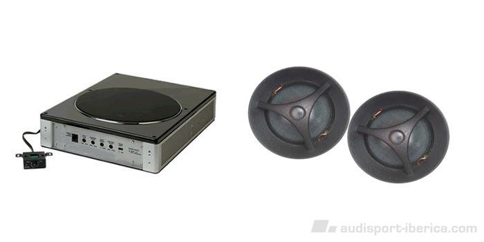

Por fin me decidi a mejorar el sonido de mi coche. Despues de mucho meditar si valdria la pena pedi cita en Stagemotion de Sevilla para cambiarle los tweeter delanteros y ponerle un subwoofer en condiciones al coche. Los agudos que le he puesto son unos Morel-MT12 y el subwoofer es el SWA-8600. En principio le iba a poner unos tweeter pioneer pero el chaval de Stagemotion me dijo que si queria realmente un buen sonido me decantara por unos agudos en condiciones, eso si, a cambio de pagar mas de 160 leuros solamente por los agudos. Por cierto y que no se enfaden los que tienen el B&O pero me dijo que el sonido que da no vale lo que cuesta. No abramos discusiones. Yo lo he escuchado y no esta mal. pero para mi por esos mas de 1000 leuros se queda algo cortito.
Al grano, la broma me ha salido por 450 € (tweeter delanteros, subwoofer, cableado, mano de obra e IVA de los c*** incluido).
Impresiones: No tiene nada que ver con el sonido de antes. Estos si son agudos potentes y sobre todo nitidos. Ahora me doy cuenta que los que trae Audi son... en fin, ... dejemoslo ahí. Los graves tambien mejoran considerablemente. Mi coche es un avant, asi que me lo ha puesto en el hueco de la izquierda donde esta el amplificador (no se si los berlinas son iguales) asi que no se ve nada. Me los ha configurado para que corte a 50 Mhz, por lo tanto lo que hacen es reforzar el subwoofer que trael de serie el coche. Ahora si escucho graves profundos.
Resumiendo, la calidad del sonido ha mejorado considerablemente, sobretodo los agudos que son una pasada.

Por cierto estos son los altavoces que le he puesto:

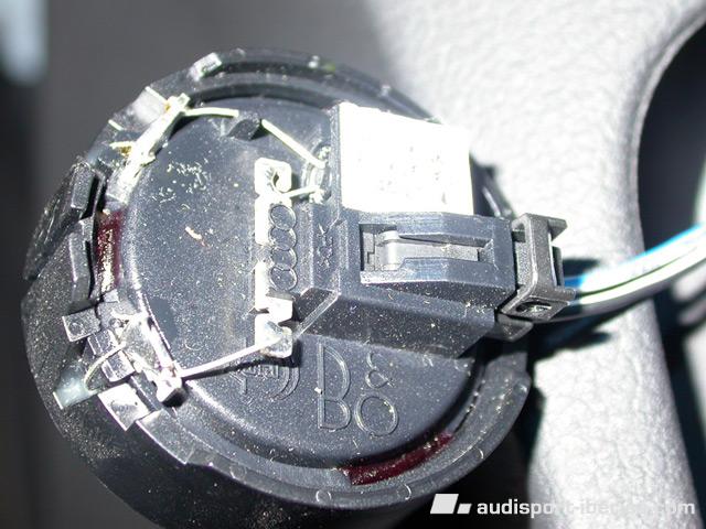

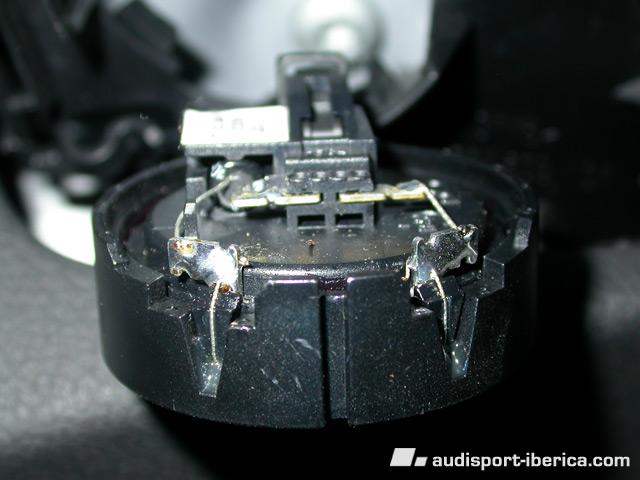

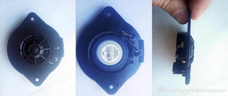

Merino, los antiguos tweeter los tengo guardados en al portamaletas del coche. Mañana cuando tenga un momento los miro a ver si ponen algo. Si puedo haste les haho una foto con el movil y la subo.

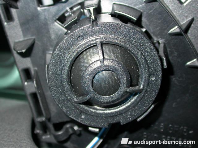

Estos son los tweeter que trae al audi de serie, al menos los del salpicadero. Como me espareba MADE IN CHINA:
Muchas gracias Rinir, lo que me temía ninguna marca conocida... unos chinitos fabricando para Audi...
Cuasar, los tuyos seran B&O seguro..
ya nos cuentas.
La teoria nos dice que los que lleven montado el sistema B&O deberian llevar altavoces de la misma marca, pero la realidad me hace dudar.
