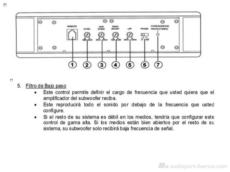

RomuloTDI Publicado 14 de Marzo del 2009 Denunciar Publicado 14 de Marzo del 2009 Te ha cortado el sub a 50hz??? flipao me has dejao!! sin comentarios.... Responder
Rinir Publicado 14 de Marzo del 2009 Autor Denunciar Publicado 14 de Marzo del 2009 Te ha cortado el sub a 50hz??? flipao me has dejao!! sin comentarios.... Flipa, flipa. Como veras en la imagen, uno de sus controles te permite filtrar las frecuencias que recibe del amplificador, entre 50 Hz y 150 Hz. Ahora lo tengo configurado de manera que solo reproduzca las mas bajas frecuencias que recibe (50 Hz). He trasteado bastante hasta llegar a la configuracin que me gusta y te aseguro que se nota bastante. No tiene nada que ver con el subwofer que trae el coche de serie. Ahora si son graves de verdad. Incluso escuchando la musica bajita y a 120 kmh se escuchan bien las bajas frecuencias. Yo si que flipo. Saludillos Responder
