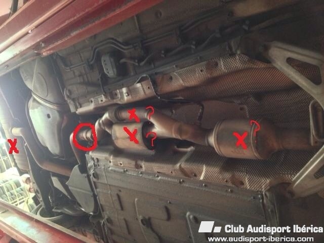

celeristt Publicado 7 de Junio del 2014 Denunciar Publicado 7 de Junio del 2014 Viendo esta foto, si se pone dp tubo recto sin nada solo tendre el escape final y el sonido sera de la o****... La idea para que haga un poco mas de ruido,pasar itv y no tener problemas es poner un catalizador de 200 celdas en la dp original. No me habia dado cuenta de que despues del catalizador hay un silencioso con un tubo en paralelo que aun no se para que es... Responder

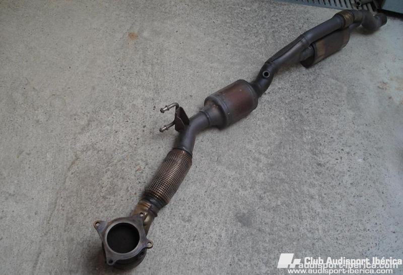

celeristt Publicado 7 de Junio del 2014 Denunciar Publicado 7 de Junio del 2014 Otra foto desmontado el original. Como veis solo cambiar el catalizador con la dp original? Responder
Trigo Publicado 9 de Junio del 2014 Denunciar Publicado 9 de Junio del 2014 El silencioso que dices es un bypass, sirve para dar un sonido más deportivo, parte de los gases pasan directos y el resto por el silencioso. Yo llevo downpipe directa y sólo el silencioso trasero y cuando le das caña suena ideal y si vas tranquilo apenas suena y lo mejor es que te mejora la respuesta bajas vueltas Responder

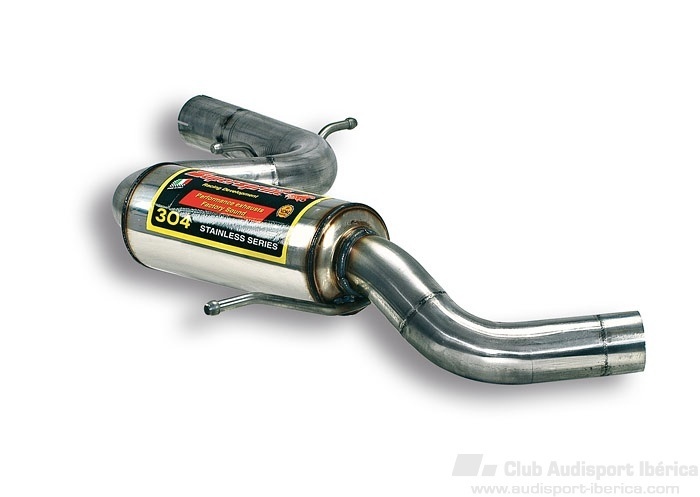

celeristt Publicado 9 de Junio del 2014 Denunciar Publicado 9 de Junio del 2014 El silencioso que dices es un bypass, sirve para dar un sonido más deportivo, parte de los gases pasan directos y el resto por el silencioso. Yo llevo downpipe directa y sólo el silencioso trasero y cuando le das caña suena ideal y si vas tranquilo apenas suena y lo mejor es que te mejora la respuesta bajas vueltas Probare con la downpipe directa de 3" y el escape final que llevo supersprint,lo que me da miedo es que suene muy fuerte y sea molesto. Dentro del coche se oye mucho iendo normal? Tienes algun video para oirlo? Responder
Trigo Publicado 11 de Junio del 2014 Denunciar Publicado 11 de Junio del 2014 no tengo video tio, si quieres pasaje tu numero por mp y te mando uno por *********. poner down pipe y final supersprint creo que va a ser mucho ruido, lo mismo te toca poner un intermedio chiquitín Responder
celeristt Publicado 11 de Junio del 2014 Denunciar Publicado 11 de Junio del 2014 La diferencia entre el escape original y el supersprint es muy poca en ruido , pero supersprint ya ha pensado esto, que son unos 370 mas... Responder

celeristt Publicado 12 de Junio del 2014 Denunciar Publicado 12 de Junio del 2014 Ese tramo que pones de ebay es solo para el ttrs 2.5 quattro,para el 2.0 tfsi si quieres quitar ese tramo hay que cortar la "Y" y poner un tubo recto,hacerlo artesanal no lo veo complicado, ya habia pensado esa opcion,pero cortar la downpipe original... y luego pasar la itv con la "Y" montada con 2 juntas,yo creo que no se ganara mucho ruido ya que si te fijas la mitad de los gases ya pasan por el tubo recto. La semana que viene montare la downpipe a ver como suena. Responder
THVNDER Publicado 12 de Junio del 2014 Denunciar Publicado 12 de Junio del 2014 (editado) Ese tramo que pones de ebay es solo para el ttrs 2.5 quattro,para el 2.0 tfsi si quieres quitar ese tramo hay que cortar la "Y" y poner un tubo recto,hacerlo artesanal no lo veo complicado, ya habia pensado esa opcion,pero cortar la downpipe original... y luego pasar la itv con la "Y" montada con 2 juntas,yo creo que no se ganara mucho ruido ya que si te fijas la mitad de los gases ya pasan por el tubo recto. La semana que viene montare la downpipe a ver como suena. hola celeristt, Yo lo que haré será darle dos cortes y sacar todo el intermedio entero... luego le soldaré un tramo recto y listo... En mi anterior coche, hice eso y nunca me dijeron nada en la ITV... y en cuanto al sonido lo notaba algo más ronco... tengo un conocido trabajando en una estación ITV de la zona y me dijo que mientras vean el catalizador y el silencioso trasero... Lo que pasa que cada estación es un mundo... SALU2 Editado 12 de Junio del 2014 por THVNDER Responder
David BCN Publicado 12 de Junio del 2014 Denunciar Publicado 12 de Junio del 2014 Yo no cortaría por ahí... Si es por sonido siempre es mejor tocar lo mas atrás posible, sustituye el silencioso trasero por otro y listo, puedes incluso poner uno homologado. Responder
