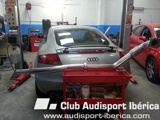

celeristt Publicado 20 de Junio del 2014 Denunciar Publicado 20 de Junio del 2014 (editado) He probado el coche despues de poner la dp de 3" y hacer ajustes electronicos , al principio me parecia mucho... Luego he probado mas y me ha gustado. Si no le pisas suena igual, eso si cuando aceleras y subes de revoluciones suena muy racing sin petardear como un tractor. El tema de potencia un poco mas pero lo que mas sera ajustar electronica cerca a una stage2. Os dejo una foto. Editado 20 de Junio del 2014 por celeristt Responder
garridost Publicado 22 de Junio del 2014 Denunciar Publicado 22 de Junio del 2014 Celeristt estoy esperndo un video tuyo para animarme y ponerlo. Donde compraste la dp.? Un video xfi Responder
