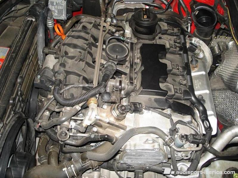

WAXKOM Publicado 7 de Abril del 2009 Autor Denunciar Publicado 7 de Abril del 2009 Bueno pues ya lo cambie aquí unas fotos! La tapa del motor que hay que quitar para acceder a los dos tornillos de la boca y la sonda! Responder

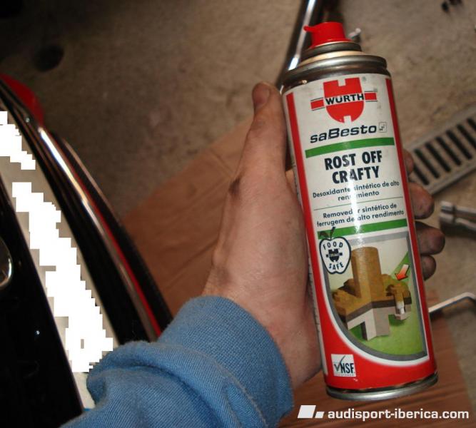

WAXKOM Publicado 7 de Abril del 2009 Autor Denunciar Publicado 7 de Abril del 2009 La foto del producto para aflojar las tuercas para que no se rompan y se pueda aflojar!! sin eso no hubiese podido! Responder

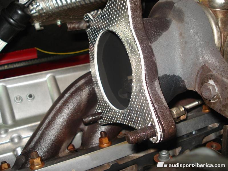

WAXKOM Publicado 7 de Abril del 2009 Autor Denunciar Publicado 7 de Abril del 2009 Aqui la boca de salida de la caracola del turbo con la junta nueva! Responder

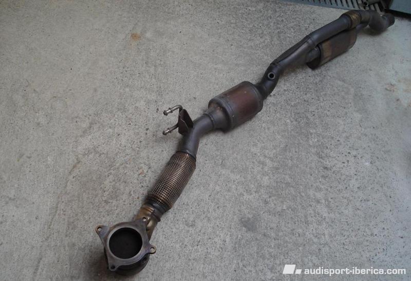

WAXKOM Publicado 7 de Abril del 2009 Autor Denunciar Publicado 7 de Abril del 2009 El de serie ya fuera! Responder

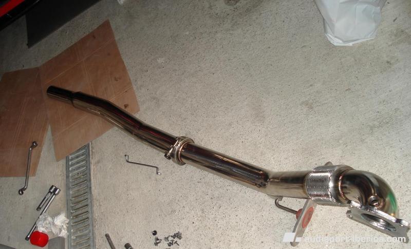

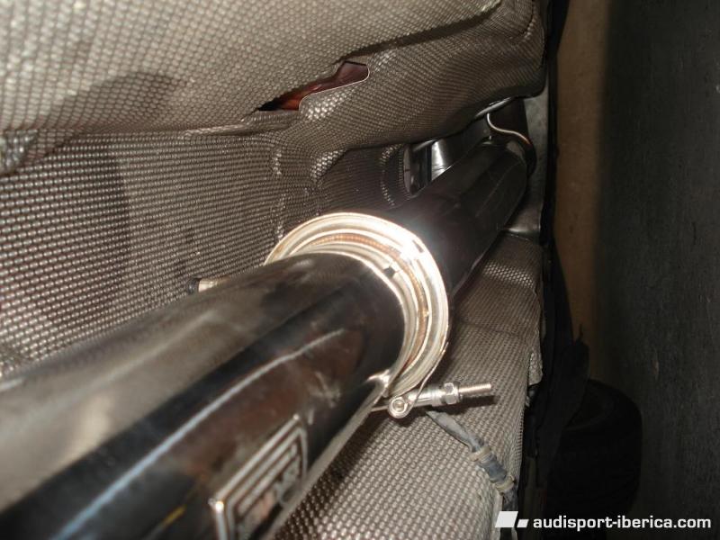

WAXKOM Publicado 7 de Abril del 2009 Autor Denunciar Publicado 7 de Abril del 2009 Aquí el supresor de catalizador todo unido y a punto de montar! Responder

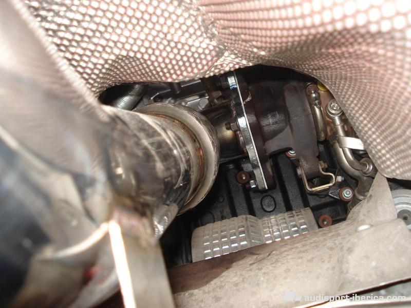

WAXKOM Publicado 7 de Abril del 2009 Autor Denunciar Publicado 7 de Abril del 2009 Y ya montado! Responder
WAXKOM Publicado 7 de Abril del 2009 Autor Denunciar Publicado 7 de Abril del 2009 Otra mas! Responder
