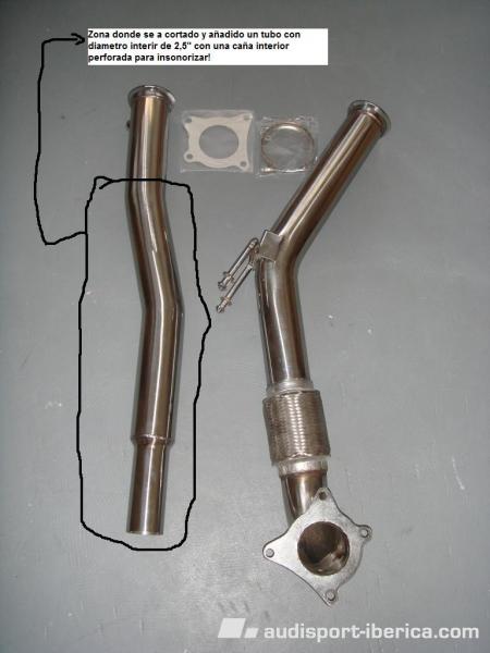

WAXKOM Publicado 29 de Abril del 2009 Autor Denunciar Publicado 29 de Abril del 2009 La idea no es cambiar el sonido con la repro si no poner en el tramo intermedio del downpipe como un tubo y una cañería perforada con fibra tipo tubo de moto que haga de catback y así amortiguar el sonido! Responder

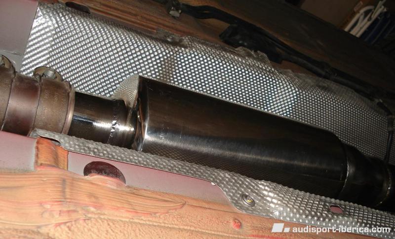

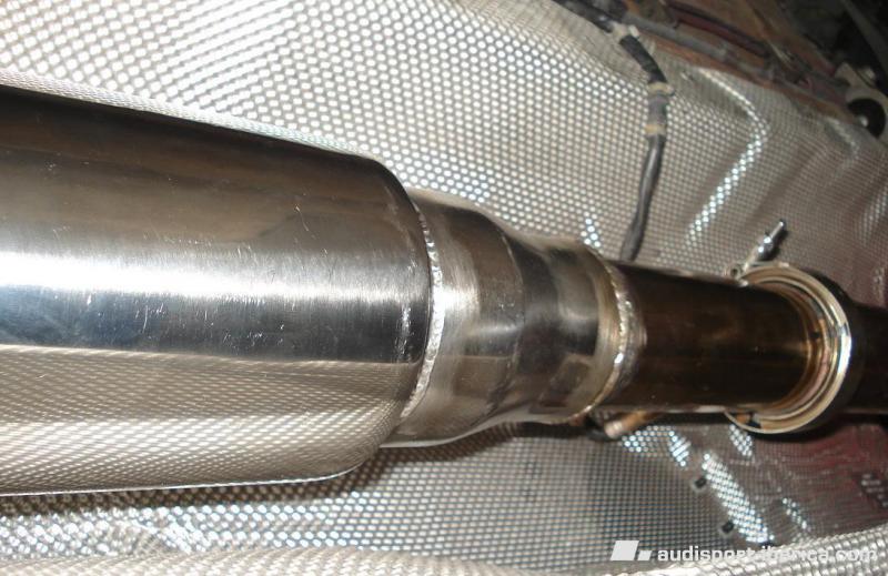

WAXKOM Publicado 30 de Abril del 2009 Autor Denunciar Publicado 30 de Abril del 2009 Bueno al final he modificado el tramo final del downpipe para reducir el ruido y la verdad es que ahora suena casi como el de serie pero se escucha un poco la turbina del turbo pero mola esta muchísimo mejor tanto en frió como en caliente! Aquí unas fotos de la modificación! Responder
WAXKOM Publicado 30 de Abril del 2009 Autor Denunciar Publicado 30 de Abril del 2009 Aquí la explicación! Responder
WAXKOM Publicado 30 de Abril del 2009 Autor Denunciar Publicado 30 de Abril del 2009 Ha por cierto el tubo en cuestión es uno que se vende por Ebay y se llama N1 Muffler Universal! el tubo en si no vale mas de 30€ :wacko: Responder
