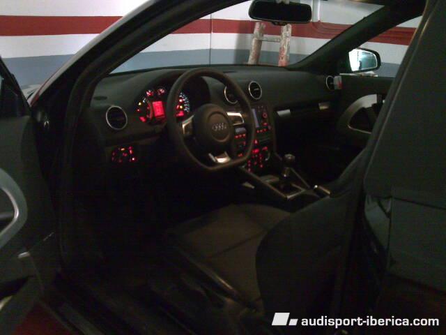

KaRTs Publicado 16 de Marzo del 2009 Autor Denunciar Publicado 16 de Marzo del 2009 Bueno compañeros, la perla negra por fin tiene el volante que se merece. De momento sin que funcionen los botones porque mi SMLS es antigua pero en cuanto hayan unos eurillos no tardare en cambiarla y configurar todo como es debido. Os avanzo una fotito hecha con el movil! Creo que de todos los cambios este es el que más ilusión me ha hecho. Llevaba mucho tiempo detrás de él y porfin lo veo montado en mi coche!! Responder
Carlitos-A3 Publicado 16 de Marzo del 2009 Denunciar Publicado 16 de Marzo del 2009 Que guapo queda, ami me hecha para atras un pelin... Que tal se maneja en curvas cerradas y eso? Cuando tengas las impresiones cuentanosss! Salu2 Responder
bubu69 Publicado 16 de Marzo del 2009 Denunciar Publicado 16 de Marzo del 2009 Bueno compañeros, la perla negra por fin tiene el volante que se merece. De momento sin que funcionen los botones porque mi SMLS es antigua pero en cuanto hayan unos eurillos no tardare en cambiarla y configurar todo como es debido. Os avanzo una fotito hecha con el movil! Creo que de todos los cambios este es el que más ilusión me ha hecho. Llevaba mucho tiempo detrás de él y porfin lo veo montado en mi coche!! Felicidades, ya te dije que era facil y un cambio espectacular. A disfrutarlo!!!!!!!!!!!!!!!!!! Responder

KaRTs Publicado 16 de Marzo del 2009 Autor Denunciar Publicado 16 de Marzo del 2009 Por cierto lo montaste tu? Carlitos efectivamente lo he cambiado yo. Es de lo más sencillo aunque como comento aun no tengo la SMLS para hacer funcionar los botones y no los he configurado. De todas formas tengo un amigo que me lo hace sin problemas el tema de configurar. Si sigues el manual que hay en el foro no tiene perdida, lo más complicado para mi fue dar con la llave correcta para sacar el tornillo central que es una especie de tuerca TORX y de medida 14, que yo acabe comprando un par por no saber cual era la medida exacta y por eso he tardado hasta hoy en montarlo. En una hora siendo patoso lo tienes hecho. Si tienes el dinero para comprarlo anímate y no pierdas más tiempo! Responder
KaRTs Publicado 16 de Marzo del 2009 Autor Denunciar Publicado 16 de Marzo del 2009 Muy guapo el cambio, Karts, yo no tardaré mucho en montar ese volante, ya nos contarás qué tal va, ahora te tendrás que cambiar la chapita tts por la de sline para que quede guapo. S2 Rafa, de momento solo he movido el coche por el parking y la verdad es que se me ha hecho un poco raro :S aunque ya me lo esperaba. Esta semana si tengo tiempo me haré alguna carretera de curvas para ver que tal se maneja y os informare al detalle Por cierto, donde va la chapita de TTS le pedi al chico de ebay si me lo podia mandar con una que pusiera sline o nada y finalmente me lo ha enviado así. No pone nada y creo que de momento lo dejaré asi! Responder

Carlitos-A3 Publicado 16 de Marzo del 2009 Denunciar Publicado 16 de Marzo del 2009 Por cierto lo montaste tu? Carlitos efectivamente lo he cambiado yo. Es de lo más sencillo aunque como comento aun no tengo la SMLS para hacer funcionar los botones y no los he configurado. De todas formas tengo un amigo que me lo hace sin problemas el tema de configurar. Si sigues el manual que hay en el foro no tiene perdida, lo más complicado para mi fue dar con la llave correcta para sacar el tornillo central que es una especie de tuerca TORX y de medida 14, que yo acabe comprando un par por no saber cual era la medida exacta y por eso he tardado hasta hoy en montarlo. En una hora siendo patoso lo tienes hecho. Si tienes el dinero para comprarlo anímate y no pierdas más tiempo! Me lo imaginaba, por como lo estabas narrando... era la duda. No, no es eso es mas el uso que le doy al coche creo que me quita utilidad. Por eso te preguntaba eso antes. Responder

KaRTs Publicado 16 de Marzo del 2009 Autor Denunciar Publicado 16 de Marzo del 2009 Efectivamente el VAGCOM solo se necesita para configurar los botones. En mi caso lo único que he necesitado han sido TORX, la llave para el tornillo central y carraca. A la hora fijar los tornillos una gotita de pintura es mano de santo para que no se suelten, creo que es importante tenerlo en cuenta, aunque mejor es comprar fijador de tuercas. No os preocupeis que esta misma semana si puedo os cuento mis experiencias! Responder
