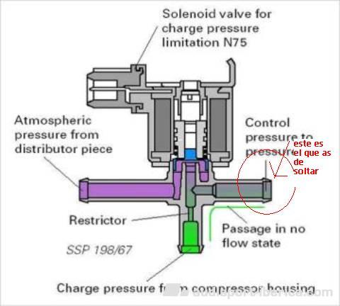

guzman Publicado 12 de Marzo del 2009 Denunciar Publicado 12 de Marzo del 2009 Mejor revisa los 2 que van debajo del colector de admision hay uno que se suele rajar muy facilmente ,sentado en el asiento esta en el lado derecho son como 2 tetos uno va a la n 75 y el otro a la n249 ,miralos bien por que esos cuartean por el calor :drool: Un saludo Guzman . PD: me estraña que sea un manguito rajado ,ya que lo que te aria seria no andar y a ti te pega tirones ( la n75 casi me decanto mas por ella ) Responder
guzman Publicado 12 de Marzo del 2009 Denunciar Publicado 12 de Marzo del 2009 Mejor revisa los 2 que van debajo del colector de admision hay uno que se suele rajar muy facilmente ,sentado en el asiento esta en el lado derecho son como 2 tetos uno va a la n 75 y el otro a la n249 ,miralos bien por que esos cuartean por el calor Un saludo Guzman . PD: me estraña que sea un manguito rajado ,ya que lo que te aria seria no andar y a ti te pega tirones ( la n75 casi me decanto mas por ella ) :ranting2: Para saber si te falla la n75 ,por la parte de atras viene un manguito del turbo (fino de unos 1,5cm de grueso) que va a la n75 1 entra en la admision ( la boquilla es muy larga la que entra ) 2 va a un teto del colector 3 ese es ,el que viene del turbo ( presion absoluta ) ese as de soltar -TE LO MARCO EN ROJO Responder
