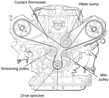

MorgarV6 Publicado 12 de Marzo del 2009 Denunciar Publicado 12 de Marzo del 2009 Muy buenas, es claro que tengo el termostato abierto, en carretera baja la temperatura a 60º-70º, ó menos dependiendo de la climatologia y de la velocidad, y cuando entro en urbano rapido sube a los 90-95º que salta el electro. Algun forero me ha comentado que lo ha cambiado pero aprovechando que hizo distribucion. Estoy un poco perdido de lo que hay que hacer ó quitar para cambiar el termostato, si tiene mucha chapu (me da que si) o simplemente ser muy mañoso. Me jod**ia que tener que desmontar todo el frontal y hacer correas (repito nolosé) para cambiarlo ya que el kit de distribucion se hizo hace unos 16meses y apenas he hecho 25000kms. Necesito cambiarlo ya que voy hacer unos viajes larguillos y quiero que el motor vaya a su temperatura. Antes de ir a un taller a pedir un presupuesto os pregunto a vosotros por si me podeis guiar :ranting2: Responder
RomuloTDI Publicado 12 de Marzo del 2009 Denunciar Publicado 12 de Marzo del 2009 Pues en el V6 creo que tienen que quitar la distri enterita asi que prepara pasta. Suerte y que no sea nada. Responder
moug Publicado 12 de Marzo del 2009 Denunciar Publicado 12 de Marzo del 2009 hola!!no es normal ir en carretera a 60º o x ai y en ciudad suba a 90º y qsalte e l electro????pues ami me pasa exactamente eso...perdonar mi ignorancia. el mio es un 80 2.0E,saludos Responder
MorgarV6 Publicado 13 de Marzo del 2009 Autor Denunciar Publicado 13 de Marzo del 2009 ARRIBA Responder

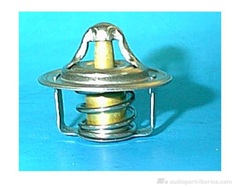

espyke Publicado 13 de Marzo del 2009 Denunciar Publicado 13 de Marzo del 2009 La verdad es que mi coche andava seguido a 60-70º, pero es que ni en ciudad subia, el termostato (por lo menos en el 100) es muy facil de quitar, 2 tornillos y un manguito y ya está fuera...pero en los 80 no lo sé, pero malo será que audi hiciese esa faena¡¡¡¡¡ Responder
RomuloTDI Publicado 13 de Marzo del 2009 Denunciar Publicado 13 de Marzo del 2009 En el 80 TDI es sencillisimo (mirar esto: http://www.audisport-iberica.com/foro/inde...owtopic=159696) pero el probelma es que en los V6 (sean 80 o 100) el tema es mas jodido y hay que quitar distri. Responder
Platinos Publicado 13 de Marzo del 2009 Denunciar Publicado 13 de Marzo del 2009 En el V6 el cambio de termostato es jodido, porque hay que quitar todas las correas, y lo que hay alrededor. Varias horas de mano de obra, más el liquido refrigerante que hay que poner de nuevo. No es necesario desmontar el frontal del coche (digo yo). Yo estuve todo un invierno sin termostato, y la verdad es que es molesto ver la aguja tan baja. Pero no tuve ningún problema por llevar el motor templadito. Naturalmente, no se le saca toda la potencia al motor. Responder
burly88 Publicado 13 de Marzo del 2009 Denunciar Publicado 13 de Marzo del 2009 hola a todos, despues de algun tiempo sin internet vuelvo a estar por aqui. el termostato yo lo consegui cambiar sin sacar la distribucion, tendrias que sacar la correa de accesorios y su tensor, y luego sacar la tapa de la distribucion del lado izquierdo,y aqui empieza lo complicadol , tendras que sacar los 3 tornillos que estan detras de la polea que sujetan la tapa trasera para poder moverla un poco y haciendo algo de contorsionismo lograras acceder al termostato. saludos Responder
