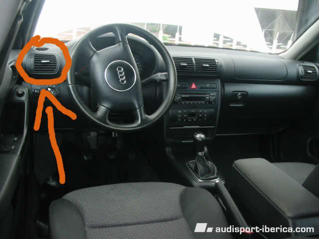

Hola amigos, tengo una gran duda, se me ha quemado esta luz, la que va en la ruedita q se usa para abrir o cerrar el ducto del aire acondicionado:
Cual es el procedimiento para poderla remplazar. Es que no se como sacar es pieza, y no quiero rayar o dañar nada.
Muchas Gracias !!!
Simplemente hay que tirar hacia fuera de ellas, de los dos
laterales a la vez (como aparece en la imagen).
Si no tienes los ganchos que aparecen en la imagen (lo mas
normal) puedes fabricarte tu mismo un gancho parecido a éstas
para sacar las toberas. Introduces el gancho hasta el final de la
tobera y vas enganchando y tirando de los dos laterales de
ésta. Puedes ayudarte de unos alicates o navaja fina...
Para colocar las toberas de nuevo, simplemente
hay que empujarlas hacia adentro.
