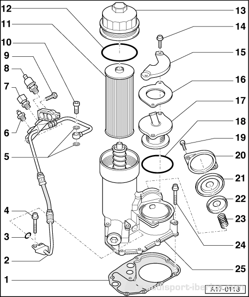

Tolo Publicado 12 de Marzo del 2009 Denunciar Publicado 12 de Marzo del 2009 Tienes que tener un sensor de "temperatura y nivel" en el fondo del cárter pero a mi me suena más al sensor de presión: la pieza nº 9, es gris. Con el calor y los años suelen fallar los contactos internos. Pd: La tubería nº 2 va hacia el turbocompresor, el tornillo hueco nº 10 enrosca en él, creo. Saludos. Responder

Tolo Publicado 14 de Marzo del 2009 Denunciar Publicado 14 de Marzo del 2009 Tienes que tener un sensor de "temperatura y nivel" en el fondo del cárter pero a mi me suena más al sensor de presión: la pieza nº 9, es gris. Con el calor y los años suelen fallar los contactos internos. Pd: La tubería nº 2 va hacia el turbocompresor, el tornillo hueco nº 10 enrosca en él, creo. Saludos. Dije la pieza nº 9 y es la 8 y lugar de gris puede ser negra. El precio entre 10-15 €. El sensor de temp y nivel ya te vas a los 60-70 €. Yo lo que haría es localizarlo y una vez arrancado el motor mover el terminal a ver si salta el testigo, normalmente el plástico con el calor y el terminal con las vibraciones cojen un ligero juego suficiente para provocar falsos contactos. Este sensor (manocontactor) creo que es "normalmente abierto" osea la presión del aceite cierra el circuito con la masa del motor. El cable desconectado, la falta de presión o la rotura de los contactos encienden el testigo. PD: Me parece que trabajabas por aqui cerca, si te hace falta un cable (el del vagcom por ejemplo :ranting2: ), dímelo no te cortes... Responder
dameric Publicado 14 de Marzo del 2009 Autor Denunciar Publicado 14 de Marzo del 2009 Tienes que tener un sensor de "temperatura y nivel" en el fondo del cárter pero a mi me suena más al sensor de presión: la pieza nº 9, es gris. Con el calor y los años suelen fallar los contactos internos. Pdla tubería nº 2 va hacia el turbocompresor, el tornillo hueco nº 10 enrosca en él, creo. Saludos. Dije la pieza nº 9 y es la 8 y lugar de gris puede ser negra. El precio entre 10-15 €. El sensor de temp y nivel ya te vas a los 60-70 €. Yo lo que haría es localizarlo y una vez arrancado el motor mover el terminal a ver si salta el testigo, normalmente el plástico con el calor y el terminal con las vibraciones cojen un ligero juego suficiente para provocar falsos contactos. Este sensor (manocontactor) creo que es "normalmente abierto" osea la presión del aceite cierra el circuito con la masa del motor. El cable desconectado, la falta de presión o la rotura de los contactos encienden el testigo. PD: Me parece que trabajabas por aqui cerca, si te hace falta un cable (el del vag com por ejemplo ), dímelo no te cortes... gracias tolo, en el dibujo lo explica bien pero donde esta esa pieza exactamente? mi motor es el 2.5 tdi!! por lo del trabajo ya no estoy en igualada, hace un año y medio que estoy en la constructora de Calaf y estoy currando en Guissona pero bueno no me costaria nada pasarme por Capellades si me hiciera falta lo del vag-com gracias de todos modos, esta semana que viene si me lo vuelve a hacer lo mirare Responder
Tolo Publicado 14 de Marzo del 2009 Denunciar Publicado 14 de Marzo del 2009 (editado) En este diagrama el sensor de presión es la pieza nº 6. La nº 7 es el sensor de temperatura del aceite, tienen que estar los dos en la tuberia (nº 8, metalica, en el dibujo de abajo) de aceite hacía el turbo. Editado 14 de Marzo del 2009 por Tolo Responder
