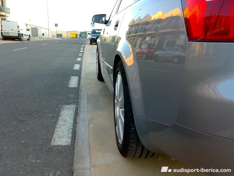

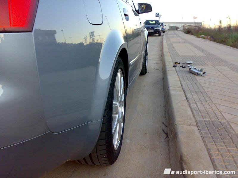

floren85 Publicado 12 de Marzo del 2009 Denunciar Publicado 12 de Marzo del 2009 buenas chicos, aver tengo una duda y nose que hacer, me han traido hoy los separadores de 1cm, alante queda de put* madre pero atras pienso que le he tenido que meter mas pero nose, porque no quiero que me roze con la chapa. el et di mis llantas es 43 y si le he puesto el separador de 1cm cual tengo? aconsejarme si atras le meto mas o le quedo asi, os pongo unas fotos con el puesto y sin el, se nota algo pero yo creo que le podia meter de 1,2cm o 1,5 saludosssssssssss sin Responder
Audi A4 TDi Publicado 12 de Marzo del 2009 Denunciar Publicado 12 de Marzo del 2009 esta perfecto no te pases, porque normalmente como mucho se pone et35 y tu llevas ahora et33, asi que cuidadin al cargar de mas el maletero y con los baches. Dejalo asi. saludos Responder

david1981 Publicado 12 de Marzo del 2009 Denunciar Publicado 12 de Marzo del 2009 cuanto menor es el numero mas sobresale la rueda no? o no? muxas gracias audi a4, siempre estas ahi¡ gracias Asi es, cuanto menos et mas sobresale. Es simple una llanta con et 30 y separador de 10mm(1cm) seria un et 20. Cada milimetro es 1 punto de et. A yo lo dejaria asi Responder

david1981 Publicado 12 de Marzo del 2009 Denunciar Publicado 12 de Marzo del 2009 esque si le metes mas, en el momento que metas gente o peso atras yo creo que te va a rozar, vamos de hecho a mi con et 33 me roza un poquillo Responder
