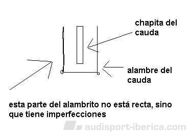

micrillo Publicado 14 de Marzo del 2009 Autor Denunciar Publicado 14 de Marzo del 2009 A mi me pega que es del caudalimetro porue un lado del filamento tiene imperfecciones y supongo que eso puede influir ala hora de medir la cantidad de aire adjunto dibujo chapucero para que te hagas una idea aver que opinas Bueno, por lo menos ya has limpiado 2 sensores Responder
M_GORDON Publicado 15 de Marzo del 2009 Denunciar Publicado 15 de Marzo del 2009 Pues a ver si alguien te puede dejar un cauda, pero sí, lo más seguro que por lo menos sea el cauda. Responder
