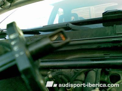

micrillo Publicado 19 de Marzo del 2009 Autor Denunciar Publicado 19 de Marzo del 2009 (editado) Jejeje mira como lo deje x cierto me dijo el meca que este sensor mide la presion de aire en admision que la temperatura de aire se mide en el caudalimetro Con el Vista tambien funciona. FIJO! Si está tan negro, limpia tambien el sensor del colector de admisión. Editado 19 de Marzo del 2009 por micrillo Responder
wastegate Publicado 19 de Marzo del 2009 Denunciar Publicado 19 de Marzo del 2009 Jejeje mira como lo deje x cierto me dijo el meca que este sensor mide la presion de aire en admision que la temperatura de aire se mide en el caudalimetro Con el Vista tambien funciona. FIJO! Si está tan negro, limpia tambien el sensor del colector de admisión. Pos casi que nó, el que mide la presión es el Map, el cauda mide el volumen ( cantidad y temperatura ) y el sensor de la admision la temperatura. Responder
ferni308 Publicado 19 de Marzo del 2009 Denunciar Publicado 19 de Marzo del 2009 Jejeje mira como lo deje <_< x cierto me dijo el meca que este sensor mide la presion de aire en admision que la temperatura de aire se mide en el caudalimetro <_< Con el Vista tambien funciona. FIJO! Si está tan negro, limpia tambien el sensor del colector de admisión. Pos casi que nó, el que mide la presión es el Map, el cauda mide el volumen ( cantidad y temperatura ) y el sensor de la admision la temperatura. +1 <_< Responder
micrillo Publicado 19 de Marzo del 2009 Autor Denunciar Publicado 19 de Marzo del 2009 Pos será....el caso es que el coche me va de put* madre <_< <_< Responder
micrillo Publicado 20 de Marzo del 2009 Autor Denunciar Publicado 20 de Marzo del 2009 Cierto es!!!!! hable con el esta mañana x telefono y me dijo ...........jod** claro que lapsus ajajajajjajajajaj........supongo qeu un fallo lo tiene cualquiera.... Jejeje mira como lo deje x cierto me dijo el meca que este sensor mide la presion de aire en admision que la temperatura de aire se mide en el caudalimetro Con el Vista tambien funciona. FIJO! Si está tan negro, limpia tambien el sensor del colector de admisión. Pos casi que nó, el que mide la presión es el Map, el cauda mide el volumen ( cantidad y temperatura ) y el sensor de la admision la temperatura. Responder
M_GORDON Publicado 22 de Marzo del 2009 Denunciar Publicado 22 de Marzo del 2009 Bien Pablo bien! ahora un filtro de sustitución en condiciones y a voooolar Ahora si quieres le cambias el cauda que ese hilo... PD: la foto no tiene macro y no se aprecia bien pero se ve marroncita en vez de negra, la resistencia del colector Responder
