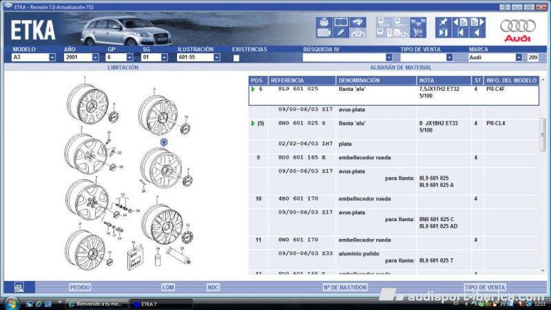

a3lex Publicado 14 de Marzo del 2009 Denunciar Publicado 14 de Marzo del 2009 Las llantas de un S· del 2001 segun el etka son 5 x 100 y 7.5 x17 Responder
lagartoalb Publicado 14 de Marzo del 2009 Denunciar Publicado 14 de Marzo del 2009 Ya te dije que valen perfecetamente, todos los 8L son 5x100 ya sena s3 o a3, lo unico que te saldra mas para fuera la llanta Responder
