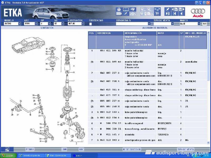

terremoto Publicado 13 de Marzo del 2009 Denunciar Compartir Publicado 13 de Marzo del 2009 Hola, pues necesitaria un dibujo donde salga el sepiece de la parte superior de los amortiguadores delanteros del audi S2, pues como estaba montado no lo veo claro y me gustaría estar seguro. He intentado instalar el elsawin pero no me va ni a la de tres. Gracias de antemano Responder Enlace al comentario Compartir en otros sitios web More sharing options...
wastegate Publicado 13 de Marzo del 2009 Denunciar Compartir Publicado 13 de Marzo del 2009 Aqui te pongo uno. Responder Enlace al comentario Compartir en otros sitios web More sharing options...
terremoto Publicado 13 de Marzo del 2009 Autor Denunciar Compartir Publicado 13 de Marzo del 2009 Aqui te pongo uno. Muchas gracias, me podrías poner a que pieza corresponde cada numero? Saludos Responder Enlace al comentario Compartir en otros sitios web More sharing options...
