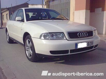

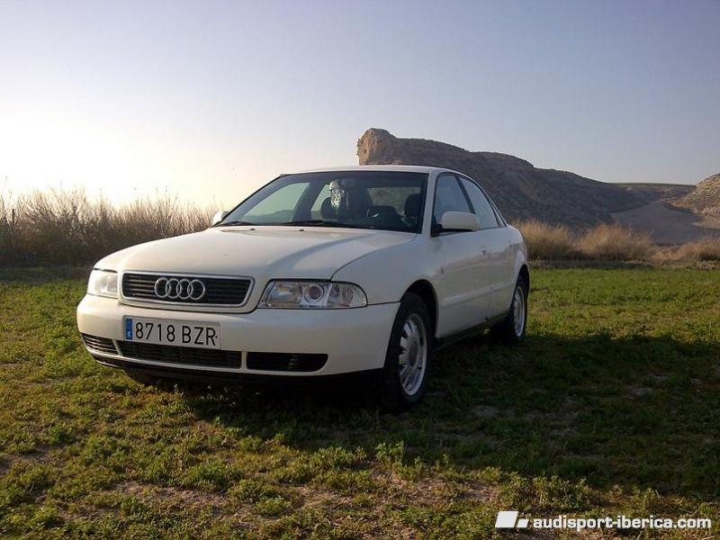

FrankAudi Publicado 1 de Mayo del 2009 Denunciar Publicado 1 de Mayo del 2009 Hola DjF, perdona que te lo haga notar, es que me a llamado la atención cuando vi las fotos del coche, que por sierto, buen cambio con las llantas!!!. Al ver las fotos de frente, noto que el capot no sierra del todo bien, esto es una cosa que puede ser simple de arreglar reajustando los tornillos de las visagras que agarran el capot, (Esto es algo que hacía mi cuñado cuando trabajaba en la Renault) Y me lo a enseñado. Es desajustar un poco los tornillos, bajar el capot suavemente, hacerlo serrar, mover un poco haciendo fuerza de lado a lado para que adapte la nueva posición y luego abrir de nuevo muy suavemente y ajustar con mas fuerza los tornillos nuevamente. Supongo que al no estar centrado el capot probablemente haga ruido con el viento al ir rápido y además por estética. Ya sabes que a nuestros bebes nos encanta tenerlos impecables :crying_anim: Saludos y enhorabuena por las mods. Responder
Barmor Publicado 1 de Mayo del 2009 Denunciar Publicado 1 de Mayo del 2009 Hola DjF, perdona que te lo haga notar, es que me a llamado la atención cuando vi las fotos del coche, que por sierto, buen cambio con las llantas!!!.Al ver las fotos de frente, noto que el capot no sierra del todo bien, esto es una cosa que puede ser simple de arreglar reajustando los tornillos de las visagras que agarran el capot, (Esto es algo que hacía mi cuñado cuando trabajaba en la Renault) Y me lo a enseñado. Es desajustar un poco los tornillos, bajar el capot suavemente, hacerlo serrar, mover un poco haciendo fuerza de lado a lado para que adapte la nueva posición y luego abrir de nuevo muy suavemente y ajustar con mas fuerza los tornillos nuevamente. Supongo que al no estar centrado el capot probablemente haga ruido con el viento al ir rápido y además por estética. Ya sabes que a nuestros bebes nos encanta tenerlos impecables :crying_anim: Saludos y enhorabuena por las mods. Es un desajuste de altura asi que poco va a hacer moviendo las bisagras,lo que tiene que hacer es bajar un poco los tacos del capó para dejar que este baje mas. Responder
FrankAudi Publicado 1 de Mayo del 2009 Denunciar Publicado 1 de Mayo del 2009 Si vale, también se puede probar esto que tu dices. Es verdad que es por altura, que queda mas alto al estar serrado. Como sería esto de bajar los tacos? por que eso ya viene con una altura de fábrica no? O se pueden regular la altura también? Es bueno saberlo Saludos Responder
Edistyle_rs Publicado 1 de Mayo del 2009 Denunciar Publicado 1 de Mayo del 2009 Si, tiene unos tacos de goma que se aflojan o aprietan en función de la altura deseada... Un saludo! Responder
A4_1.9 Publicado 1 de Mayo del 2009 Denunciar Publicado 1 de Mayo del 2009 Buenas noches.. ¿y donde se encuentran esos tacos? en la parte de "arriba" (habitaculo) o en la zona de "abajo" de los faros Saludos Responder
Rf20vT Publicado 2 de Mayo del 2009 Denunciar Publicado 2 de Mayo del 2009 Esos tetones van en el capó, lleva 4. Saludos Responder
DjF Publicado 7 de Mayo del 2009 Autor Denunciar Publicado 7 de Mayo del 2009 el problema del capo radica en que tengo que ajustar el frente completo. Los tacos del capó los llevo abajo del todo ya que me di cuenta de ello nada mas cojer el coche. En fin veremos a ver si me pongo a ello ya que tengo en miras pillarme el paragolpes del restyling. S2 Responder
