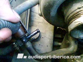

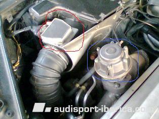

lagarto Publicado 14 de Marzo del 2009 Denunciar Publicado 14 de Marzo del 2009 Ya use el buscador para mirar informacion de preparaciones y demas, e intente seguir con mis duas en un tema, pero me dijeron que mejor abriera un post para expresar mis dudas por eso lo abri. Jejeje de todas maneras ya buscare mejor sino, pero te refieres al tema de valvulas y demas o al tema del limp mode? Mira las principales son la N75. es la q controla la presion del turbo. Sin ella no te pasara de 0,4 Bares. La DV es la q te mantiene la presion del turbo, si esta rota no te mantendrá la presion http://209.85.227.132/translate_c?hl=es&am...KSMR6Kz065p6yJA Ambas estan situadas por el manguito gordo del turbo. Tendrías q mirar la membrana de la wastegate. Para mirar q este bien haz la prueba. Si no eres escrupuloso aspira y pon la lengua, Tiene q hacerte el vació. Si no es q esta rota El circulo azul es la waste, y el pitorro q ves es el q tienes q aspirar. Y por supuesto mira todos los manguitos, gordos y finos. S2 Responder
lagarto Publicado 14 de Marzo del 2009 Denunciar Publicado 14 de Marzo del 2009 wastegate circulo rojo Responder
lagarto Publicado 14 de Marzo del 2009 Denunciar Publicado 14 de Marzo del 2009 wastegate circulo rojo PERDON EN AZUL, ROJO CAUDALIMETRO Responder
