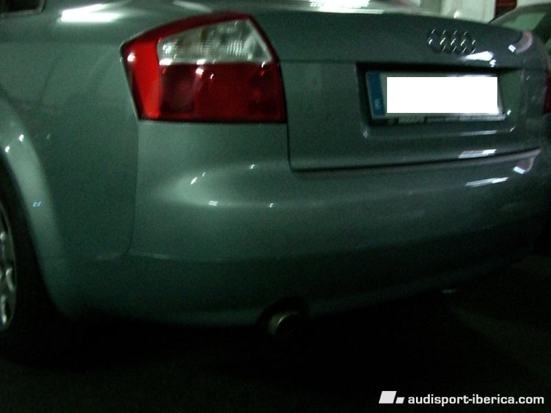

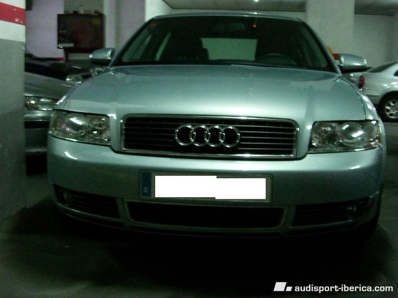

iSeN Publicado 13 de Marzo del 2009 Denunciar Publicado 13 de Marzo del 2009 Hola, como muchos ya sabereis, a principios de enero me dieron un golpe, y aprovechando le he hecho varias cosillas al coche. Para empezar me han pintado todos los bajos, aunque ando algo mosca, pq la parte trasera no me gusta como ha quedado, la veo mas oscura. El chapista dice que es porque al ser plastico siempre se nota mas la diferencia de color. Yo lo veo exagerado. A ver que opinais voostros. De pasó tb monté unos faros de xenon originales y tengo pendiente de montar unas llantas star en 17" que le compre al forero rafa y el reposabrazos. El problema es que tengo muy poco tiempo y hasta final de mes no podre acabarlo. Os pongo fotos para que veais que tal ha quedado y si vosotros creeis que deberia pedir que me lo pintaran de nuevo. El tema es que del frontal me han pintado 1 aleta, el capo y el paragolpes, con lo cual se nota muy poco la diferencia de color, aunque se nota, pero aqui si que podria ser cosa de los materiales... El chapista tb me comentó que podia ser que el brillo estubiera algo comido por el sol, pero mi coche solo tiene 20mil km y apenas lo he sacado del parking, asi que no creo que sea el caso... Bueno... dejo el tocho y os pongo fotos para que opineis. Saludos PD: Siento la mala calidad, pero en el parking hay poca luz. A ver si mañana lo saco a la calle y le hago mas fotos. Responder
iSeN Publicado 13 de Marzo del 2009 Autor Denunciar Publicado 13 de Marzo del 2009 la trasera: Responder

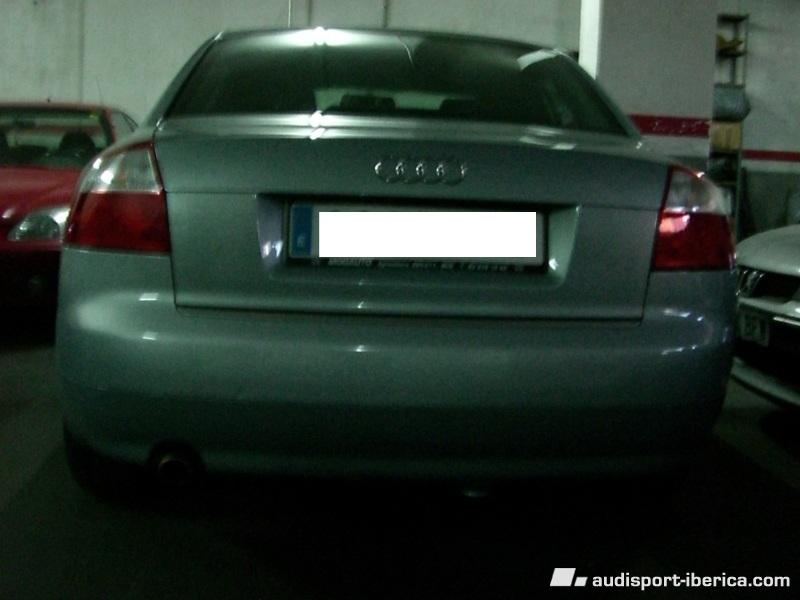

iSeN Publicado 13 de Marzo del 2009 Autor Denunciar Publicado 13 de Marzo del 2009 mas de cerca: Responder

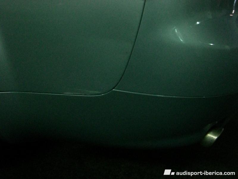

iSeN Publicado 13 de Marzo del 2009 Autor Denunciar Publicado 13 de Marzo del 2009 mirando esta rascada se aprecia mejor la diferencia de tonalidad: Segun el chapista, la parte alta del paragolpes debe haber sido repintada y por eso se ve distinto. Nose, yo el paragolpes no lo he pintado nunca y soy el unico propietario del coche.... como no lo pintaran en audi antes de entregarmelo pq le dieran algun golpe con el transporte.... :S Responder
Audi A4 TDi Publicado 13 de Marzo del 2009 Denunciar Publicado 13 de Marzo del 2009 cuando le pongas las star, es cuando vas a notar un coche nuevo y quedara precioso hay muy pocos de ese color, pero se nota que te lo han pintado de otro color detras, yo intentaria que me lo pintaran y la proxima vez haz fotos con mejor calidad saludos Responder
iSeN Publicado 14 de Marzo del 2009 Autor Denunciar Publicado 14 de Marzo del 2009 cuando le pongas las star, es cuando vas a notar un coche nuevo y quedara preciosohay muy pocos de ese color, pero se nota que te lo han pintado de otro color detras, yo intentaria que me lo pintaran y la proxima vez haz fotos con mejor calidad saludos Las fotos en calidad estan en camino jejejje Lo que dices del color, segun el chapista lo pintaron todo de golpe, pero yo creo que no debieron lijar bien la parte trasera o tal vez no le dieron imprimacion....nose.... Tengo unas ganas de montar las llantas.... Responder
MGM Publicado 14 de Marzo del 2009 Denunciar Publicado 14 de Marzo del 2009 Wenas, en todos los b6 (excepto los colores muy oscuros) se nota la parte baja del paragolpes trasero un pelín más oscura, y esto es debido la que la linea que une las dos partes del paragolpes esta justo en el punto de máxima curvatura de este. De todos modos es cierto que en tu caso este efecto aparece un poco más de lo normal, pudiendo ser por causa de un tono de pintura un poco más oscura o por cualquier problema de la imprimación, pero puede ser que el pintor haya hecho bien su trabajo y estes buscando problemas donde no los hay. A mi me pasa lo mismo en mi coche y yo pinte a la vez todo el paragolpes. Saludos Responder
WAJE Publicado 14 de Marzo del 2009 Denunciar Publicado 14 de Marzo del 2009 Porfin un coche del mismo color uqe el mio jejejejeje, yo llevo pintaqdo el difusor trasero y no se nota nada asique que te lo arreglen, para eso estan los aparejos tintables, para que no se noten estas cosas. Por cierto como se llama el coclor de tu coche??yo no tengo ni ida. UN SALUDO Responder

gemelo Publicado 14 de Marzo del 2009 Denunciar Publicado 14 de Marzo del 2009 Hola a mi me ha pasado lo mismo.Tube un golpe y he cambiado el paragolpes delantero y se a quedado un poco mas oscuro que el resto del coche y se lo pregunte al pintor y me dijo lo mismo q al ser plastico y el tipo de imprimacion era la causa.De todas formas no me he quedado tranquilo y estoy a la espera de consultarlo a un tecnico de pintura de ixell a ver q me dice.Porq si no m lo tendran q volver a pintar.Salu2. Responder
iSeN Publicado 15 de Marzo del 2009 Autor Denunciar Publicado 15 de Marzo del 2009 Hola a mi me ha pasado lo mismo.Tube un golpe y he cambiado el paragolpes delantero y se a quedado un poco mas oscuro que el resto del coche y se lo pregunte al pintor y me dijo lo mismo q al ser plastico y el tipo de imprimacion era la causa.De todas formas no me he quedado tranquilo y estoy a la espera de consultarlo a un tecnico de pintura de ixell a ver q me dice.Porq si no m lo tendran q volver a pintar.Salu2. El mi caso, el tema es que solo han pintado la parte inferior (que era negra) que es de plastico y la parte superior no. La teoria del plastico la entenderia si la parte superior fuera de chapa, pero tb es de plastico, asi que no se que hacer... el lunes ire a un taller de un amiguete a ver que opina él..... saludos Responder
