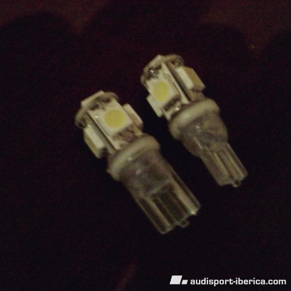

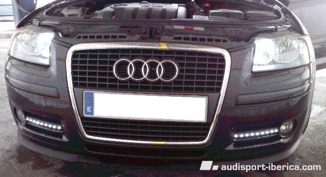

gabri69 Publicado 29 de Marzo del 2009 Autor Denunciar Publicado 29 de Marzo del 2009 (editado) Pues ya estan puestas, son exactamente el tono azulado que buscaba, al final hice caso a mingobusti , muchas gracias por tu consejo. La unica pega es que hay que poner una resistencia para que no de fallo el fis, yo le he puesto una resistencia de 33 ohmios de 4 watios, y perfecto. Las bombillas son estas Y aqui teneis el resultado junto con las tiras de led que uso como diurnas Saludos. Editado 29 de Marzo del 2009 por gabri69 Responder
gabri69 Publicado 29 de Marzo del 2009 Autor Denunciar Publicado 29 de Marzo del 2009 Otra mas Responder
mingobusti Publicado 30 de Marzo del 2009 Denunciar Publicado 30 de Marzo del 2009 Otra mas De nada compi, dan chicha,eh? Pues esta tarde de casualidad he visto estas que al igual no dan fallo en el fis. Número del artículo: 130296433089 Pone que son 5 leds de 1W cada uno o sea 5w como la de serie. Si es cierto esto no tendria que dar error, aunque de momento me quedo con las que tengo que alumbran bastante bien. Saludos! Responder
gabri69 Publicado 30 de Marzo del 2009 Autor Denunciar Publicado 30 de Marzo del 2009 Pues esta tarde de casualidad he visto estas que al igual no dan fallo en el fis. Número del artículo: 130296433089 Pone que son 5 leds de 1W cada uno o sea 5w como la de serie. Si es cierto esto no tendria que dar error, aunque de momento me quedo con las que tengo que alumbran bastante bien. Saludos! Será la solucion definitiva que todos andamos buscando?? Haber si alguien se anima y las prueba. Aunque hay una frase en la descripción que no me convence, cito: Consume la mitad que las de serie, en algunos coches con sensor de bombilla fundida es necesario colocar el Kit de resistencias (Preguntar ya que disponemos de dichos kits), en coches sin sensor (mayoría) no hace falta modificación alguna, solo quitar la bombilla de serie y poner estas. Y yo digo, si consume la mitad que las de serie, no estamos otra vez con el fallo de bombilla fundida?? Saludos. Responder
mingobusti Publicado 31 de Marzo del 2009 Denunciar Publicado 31 de Marzo del 2009 Pues esta tarde de casualidad he visto estas que al igual no dan fallo en el fis. Número del artículo: 130296433089 Pone que son 5 leds de 1W cada uno o sea 5w como la de serie. Si es cierto esto no tendria que dar error, aunque de momento me quedo con las que tengo que alumbran bastante bien. Saludos! Será la solucion definitiva que todos andamos buscando?? Haber si alguien se anima y las prueba. Aunque hay una frase en la descripción que no me convence, cito: Consume la mitad que las de serie, en algunos coches con sensor de bombilla fundida es necesario colocar el Kit de resistencias (Preguntar ya que disponemos de dichos kits), en coches sin sensor (mayoría) no hace falta modificación alguna, solo quitar la bombilla de serie y poner estas. Y yo digo, si consume la mitad que las de serie, no estamos otra vez con el fallo de bombilla fundida?? Saludos. Pues es la duda que tengo, por un lado dice que es de 5W y por otro que consume la mitad que una de serie. En que quedamos?? Al igual ese texto lo pone para todos los leds. Si alguien se anima que diga algo... Saludos! Responder
